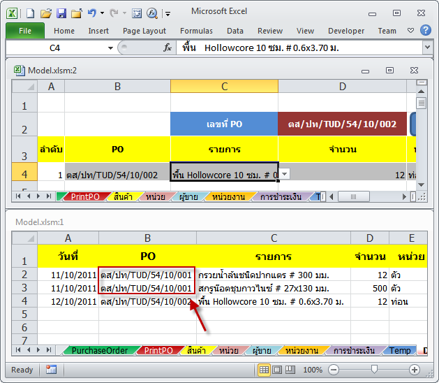

:D ที่บอกว่าให้ดูเฉพาะ PO นั้นดูเหมือนว่าจะไม่พอ เนื่องจากมี PO ซ้ำกันตามภาพด้านล่าง หากเป็นการ Update ทั้งสองบรรทัดที่ซ้ำกันนั้นจะถูก Update ด้วยค่าเดียวกันซึ่งอาจจะไม่ตรงกับที่ต้องการ
Re: การดึงข้อมูล,อัพเดท Record และ Delete
:? อาจารย์ครับ ใบPO 1 ใบ มีรายการสั่งซื้อได้สูงสุด 60 รายการ สมมุติใบ Po101 มี 10 รายการ าเวลาดึงข้อมูลมาแล้ว จะต้องมีรหัสPO ซ้ำอย่างแน่นอน
ถ้าเป็นอย่างนี้คงจะอัพเดทไม่ได้อย่างที่อาจารย์บอก
แต่สังเกตเห็นว่วคอลัมน์ "A" จะมีเลขลำดับอยู่ เราใช้ตัวนี้เป็นตัวตรวจสอบได้ไหมครับอาจารย์
