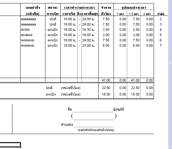

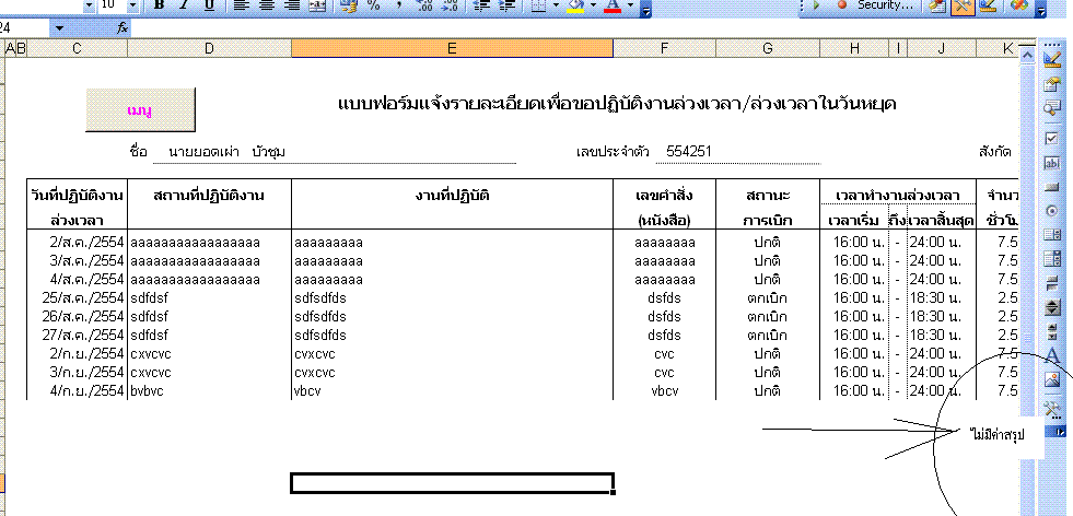

อาจารย์ครับไฟล์ใกล้เสร็จแล้ว อาจาร์ยช่วย เอาข้อมูลด้านท้ายตารางของSheet a"aaaaa" มาต่อกับข้อมูล
บรรทัดสุดท้ายของSheet"Report" ได้ไหมครับ ผมลองทำดูแล้วมันไม่สำเหร็จ ไม่รู้ว่าสั่งให้ต่อท้ายอย่างไรดังรูป
รูปที่ 1 คือรูปตารางข้อมูลจากการกรอง
(29.06 KiB) Downloaded 39 times
รูปที่ 2 คืออยากให้ตอนท้ายรูปที่1เหมือนกับรูปตอนท้ายที่2
ขอโทษครับที่เขียนมาสั้น ตอนแรกยาวกว้านี้อีก มันหลุดให้กรอกรหัสใหม่

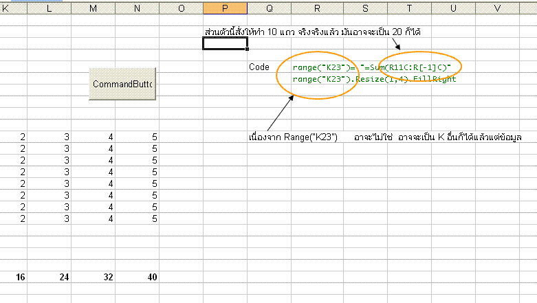

และขอถามอีกอย่างครับ ในช่องเซล K23 ในSheets("Report") ต้องใส่สูตรคำนวณ Sum แถว K ทั้งแถว ไม่ทราบว่าเขียนอย่างไรครับ

yodpao.b wrote:ขอถามอีกอย่างครับ ในช่องเซล K23 ในSheets("Report") ต้องใส่สูตรคำนวณ Sum แถว K ทั้งแถว ไม่ทราบว่าเขียนอย่างไรครับ
ลองทดสอบ Code นี้รวมกับ Macro ที่เขียนไว้ครับ
range("K23")= "=Sum(R11C:R[-1]C)"
range("K23").Resize(1,4).FillRight

คือตำแหน่งแถวมันไม่แน่นอนบางที่ก็มาก บางที่ก็ข้อมูลน้อย แต่คอลัมไม่เลื่อนไปไหนแน่นอนครับ
การ sum ด้วย vba.xls

:lol: ตัวอย่างการปรับให้เป็นแบบ Dynamic
With Range("K11").End(xlDown).Offset(4, 0)
    .Formula = "=Sum(R11C:R[-1]C)"
    .Resize(1, 4).FillRight
ส่วนที่เข้าใจว่าให้ Sum เพียง 10 แถวนั้นยังเข้าใจไม่ถูกต้อง ลองทดสอบ Code ด้านบน แล้วปรับให้ตรงกับที่ต้องการใช้งานจริงดูครับ
จาก Code นี้
Offset(4, 0)
จะเป็นตัวบอกว่าให้ลงไปจากด้านล่างจำนวนกี่เซลล์
