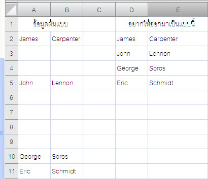

สวัสดีครับ
คือ มีข้อมูลตามรูปนะครับ ซึ่งของจริงจะเยอะกว่านี้มาก ๆ ๆ
แต่มีสิ่งที่เหมือนกันคือ มันจะเป็นรูโหว่ ๆ แบบนั้น มีชื่อบ้าง โหว่บ้าง
คือทีนี้อยากจะ Copy ไปอีกหน้าหนึ่งแต่อยากให้ชื่อมันมาติดกันเอง ตามตัวอย่าง
พอจะมีวิธีมั้ยครับ
ผมตอนนี้คิดได้แค่ copy and paste :( ตายแน่ ๆ

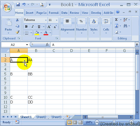

:D กรณีข้อมูลเป็นระเบียบเพียงแต่มีการเว้นบรรทัด สามารถ copy เฉพาะเซลล์ที่มีข้อมูลได้ ลองทำตามภาพด้านล่างครับ :mrgreen:

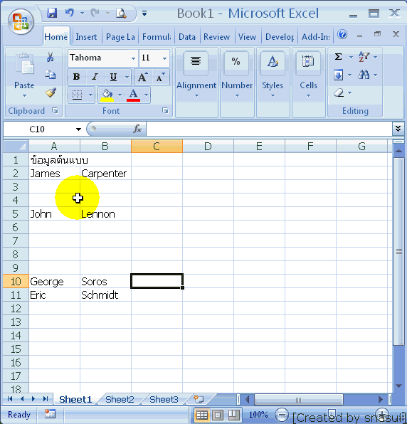

Re: Copy ข้อมูลที่หลายเซลล์ที่มีช่องว่าง อยากให้ paste แล้วม
:D ลองบันทึก Macro ตามตัวอย่างด้านล่างครับ

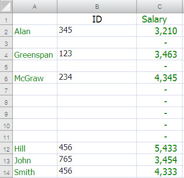

คือข้อมูลจริง ๆ มันจะตามรูปครับ ผมเองตอนนั้นก็ลืมไปว่ามันจะมีอีกช่องนึง คือช่องเงินเดือน :oops:
ซึ่งไอที่ขีด ๆ นั้นมาจากสูตร sum
ตามวิธีที่คุณ snasui แนะนำมา ผมได้ลองทำ
แต่เปลี่ยนตอน delete จาก
Shift Cells Up ---> Entire Row
ก็ใช้งานได้เลยครับ

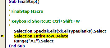

แต่จะมีปัญหาตรง macro
1.) ผม copy 2 ชุดข้อมูลไว้คนละ Sheet กัน เหมือนกันเป๊ะ ๆ
2.) ผมทำตามเป๊ะ ๆ ยกเว้น ตรง Entire Row นะครับ
3.) ที่ Sheet 1 ออกมาสวยงามไม่มีปัญหา
4.) ผมไปหน้า Sheet2 เพื่อทดสอบ Code

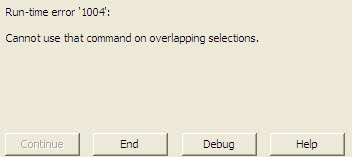

5.) มี Error Code 1104 ตามภาพเลยครับ
งงจริง ๆ ครับ
ข้อมูลอันเดียวกัน
อันนึงใช้มือทำ ทำได้ไม่มีปัญหา
อีกอันใช้แมคโคร ทำไม่ได้
Error Code.jpg (12.55 KiB) Viewed 1769 times
Source Code.jpg (29.29 KiB) Viewed 1769 times

มาแล้วครับ
ตอนที่ record macro ทำได้ไม่มีปัญหา
ผมกด Ctrl+Z
แล้วก็กด run macro ก็ขึ้นอย่างที่ว่าน่ะครับ
่ช่วยดูด้วยนะครับ

:D ลองแทรก If เพื่อเป็นเงื่อนไขว่ามีการเลือกข้อมูลไว้ทั้งคอลัมน์ก่อนที่จะทำการ Run Code ตามด้านล่างครับ
Sub Macro1()
' Macro1 Macro
' Keyboard Shortcut: Ctrl+Shift+A
    If Selection.Rows.Count <> 65536 Then
        MsgBox "กรุณาเลือกข้อมูลทั้งคอลัมน์"
    Selection.SpecialCells(xlCellTypeBlanks).Select
    Selection.EntireRow.Delete
    Range("A1").Select

:D ที่ไม่ได้เพราะว่าตอนเขียน Macro เราเลือกทั้งคอลัมน์ไว้ก่อนแล้วค่อยเขียน Macro แต่ตอนใช้งาน Macro เราอาจจะคลิกแค่เซลล์ใดเซลล์หนึ่ง ซึ่งทำให้ Macro ไม่สามารถใช้งานได้ เพราะการเลือกเซลล์เดียวไม่สามารถที่จะหาเซลล์ว่างในช่วงข้อมูลได้ ผมก็เลยเขียน Code เพื่อให้ตรวจสอบว่า เรามีการเลือกช่วงข้อมูลไว้ทั้งคอลัมน์แล้วหรือไม่ หากไม่ใช่ก็ให้แสดงข้อความเตือน
