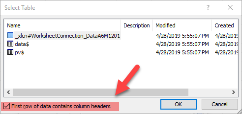

:D Database ไม่ควรมีหัวเรื่องครับ ถ้าจะทำรายงานให้ทำที่ชีตอื่นโดยดึง Database ไปใช้ บรรทัดแรกของ Database ควรจะเป็นหัวคอลัมน์เท่านั้น ให้ใช้หลักการนี้เสมอไปครับ
หากจะนำข้อมูลที่ไม่เป็น Database ไปใช้งานต่อย่อมสามารถทำได้เป็นปกติ แต่ไม่แนะนำให้นำไปใช้งานด้วย Pivot Table เนื่องจากวิธีนี้จะถือว่าบรรทัดแรกคือหัวคอลัมน์ โปรแกรมจะให้เลือกว่าบรรทัดแรกเป็นหัวคอลัมน์หรือไม่ หากเราไม่เลือกโปรแกรมจะเลือกให้เองซึ่งจะกลายเป็น Fx คือ F แล้วตามด้วยตัวเลขและจะไม่สื่อถึงหัวคอลัมน์ที่แท้จริง ทำให้เป็นปัญหาได้ ดูภาพประกอบครับ
