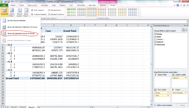

ทำการPivot table data และ เปลี่ยน Show all Subtotals of Group จาก Bottom เป็น Top แต่เปลี่ยนไม่ได้ ไม่แน่ใจว่าเป็นเพราะอะไร แต่ถ้าเลือกเป็น Do not Show Subtotals เปลี่ยนได้ค่ะ หรือ เปลี่ยนกลับเป็น Show all Subtotals at Bottom ก็ได้
ยกเว้น เปลี่ยนเป็น Top ไม่ได้
รบกวนผู้รู้บอกทีค่ะ / ขอบคุณมากนะคะ

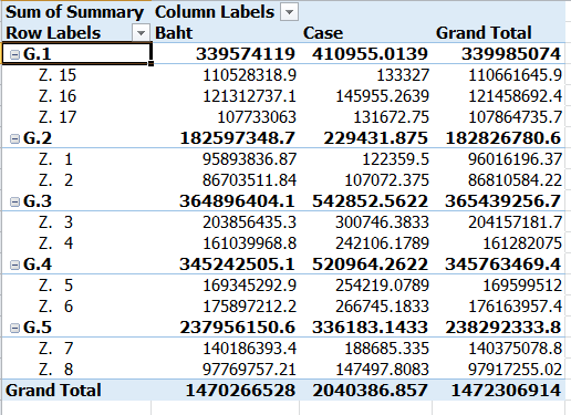

แบบนี้ใช่ที่ต้องการมั้ยครับ แต่จะไม่มีคำว่า Total ตามหลัง G.ต่างๆครับ แต่ตัวเลขของ Total จะไปโชว์แถวเดียวกับหัวข้อ G.1 G.2 G.3 ครับ

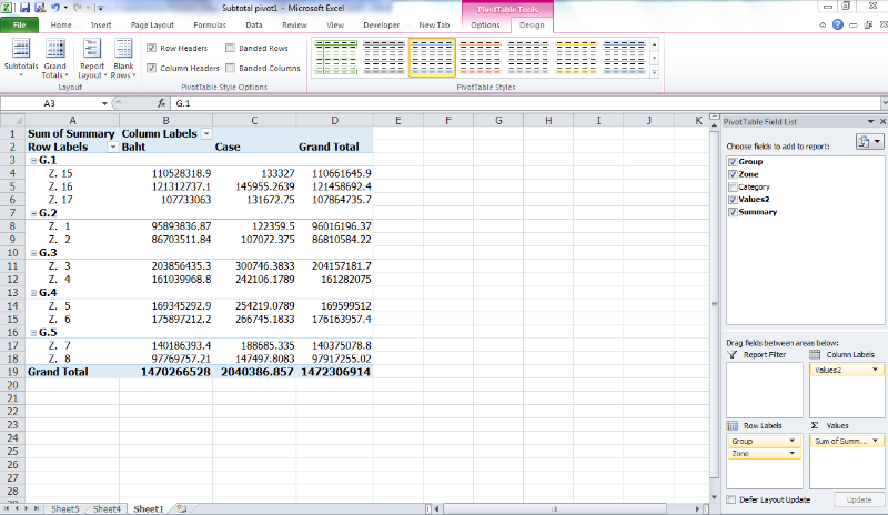

ทำตามภาพเลยครับพอสร้าง pivot table ใหม่แล้วใส่ข้อมูลตามภาพ test1.png แล้วก็ไปที่ Subtotal แล้วก็กดไปที่ show all subtotals at top of group ตามภาพ test2.png แล้วก็จะได้ผลลัพธ์แบบภาพ test3.png ครับ หรือเรียนรู้วิธีได้จาก https://www.contextures.com/excel-pivot ... otals.html ครับ

อ่อ เข้าใจแล้วค่ะ ปกติก่อนทำปรับมุมมองรายงาน ก้อยจะไปsetting layout pivot ใหม่ โดยตั้งค่า Display >classic PivotTable layout (enables dragging of fields in the grid)
