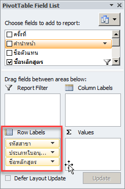

:D ปรับ PivotTable โดยให้เปลี่ยนมุมมองเป็นตามภาพครับ
Row Area
Row Area
ปรับ Range Name ที่ชื่อ CriSlicer โดยกำหนด Refrence เป็นด้านล่าง
=OFFSET(Pivot_Filters!$A$7,0,0,COUNTA(Pivot_Filters!$A$7:$A$1000),3)
ปรับ Code เป็นด้านล่าง
'Other code...
If Sheets("Pivot_Filters").Range("a8").Value = "" Then Exit Sub
Set wsPF = Sheets("Pivot_Filters")
Set wsSD = Sheets("SalesData")
Set wsOP = Sheets("Output")
'Other code...
