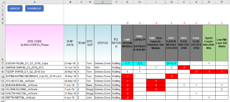

สอบถามครับ ต้องการแสดงข้อมูลใน pivot โดยเลือกข้อมูลจาก sheet DATA เฉพาะช่วงข้อมูลที่ใส่สีฟ้าและแดงไว้เท่านั้นต้องตั้งค่าที่ pivot อย่างไรครับ

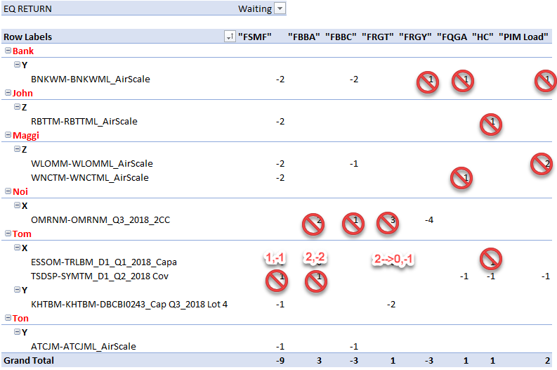

:D PivotTable ไม่มีวิธีกำหนดให้แสดงค่าได้ตามภาพ 2.png ครับ
พื้นที่ตำแหน่งนั้นเอาไว้สำหรับค่าที่เป็นตัวเลขที่สามารถใช้ในการคำนวณได้เท่านั้น หากจะทำลักษณะอื่นต้องใช้ VBA เข้ามาจัดการเองครับ

ครับอาจารย์ เช่นนั้นให้แสดงแค่ค่าลบอย่างเดียวก็ได้ครับ ค่าจำนวนเต็มบวกไม่ต้องนำมาแสดง ต้องตั้งค่าอย่างไรใน pivot ครับ เบื้องต้นผมเลือกที่ item ที่ต้องการดูผล value filters/less than 0 แล้วแต่ยังไม่ได้ตามต้องการครับ

:D หากค่าลบและค่าบวกอยู่ในเซลล์เดียวกันก็ย่อมจะทำเช่นนั้นไม่ได้ครับ
ข้อมูลที่จะนำมาทำ PivotTable จะต้องเป็น Database หากเป็นกึ่ง Database หรือเป็น Report อย่างเช่นตัวอย่างไฟล์ที่แนบมาย่อมจะลำบากในการนำมาจัดการ ในกรณีนี้หากเป็น Database เราสามารถ Filter เลือกเฉพาะรายการที่มีค่ามากกว่า 0 มาได้เลยครับ
