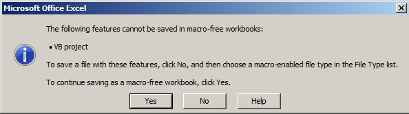

อาจารย์ เรื่องมีอยู่ว่าผมได้ลองทำการเปลี่ยนตัวอักษรภาษาอังกฤษให้เป็นตัวใหญ่ทั้งไฟล์ไม่ได้ครับ เมื่อผม Save Module แล้วมันขึ้นมาให้ผมคลิก Yes ตามรูปภาพ แล้วและ Save Workbook แล้วพอมาเปิดอีกที เข้าไปดู Module มันไม่มีครับ ช่วยดูให้ผมหน่อยครับอาจารย์
ขอบพระคุณล่วงหน้าครับ

:D กรณีเป็น Excel 2007 ต้อง Save เป็น .xlsm ครับ

แล้วมันแตกต่างอย่างไรครับ อาจารย์
Posts: 31253
Re: การเปลี่ยนตัวอักษรในภาษาอังกฤษให้เป็นใหญ่ ทั้งไฟล์ (VBA)
:D แตกต่างกันตรงใน Excel Version 2007 ขึ้นไป แฟ้มที่มีนามสกุล .xlsm สามารถเก็บ Macro code (VBA code) ไว้ได้ครับ หากเป็น .xlsx จะไม่สามารถทำเช่นนั้นครับ
