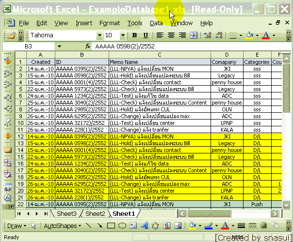

Posts: 30938
Excel Ver: 2010, 365
Re: Excel :: รบกวนสอบถามสูตร หรือวิธีการที่ทำให้งานนี้ง่ายขึ้น
:geek: คิดว่าสามารถใช้ PivotTable มาช่วยได้ครับ
ดูตัวอย่างตามไฟล์ VDO แนบ แต่ก่อนที่จะทำ PivotTable หัวคอลัมน์ของตารางข้อมูล
ต้องทำให้เหลือแค่ Field เดียวและต้องไม่ Merge Cell ครับ
ลองทำดูและหากมีคำถามเพิ่มเติมสามารถถามได้เรื่อย ๆ ครับ
You do not have the required permissions to view the files attached to this post.

Posts: 30938
fonrinn wrote:PivotTableSample01.zip เปิดแล้วแต่ได้ยินแค่เสียงคลิกๆ ไม่มีรูปขึ้นค่ะ
:? อืม...ลองเซฟไปเปิดกับเครื่องอื่นดูครับ เพราะ่ผมทดสอบที่เครื่องตัวเอง
สามารถเปิดดูได้เป็นปกติครับ ไม่แน่ใจว่าเป็นโปรแกรม Window Media Player
ไม่ Update หรือไม่ครับ :|

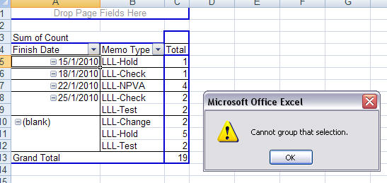

fonrinn
Posts: 18
Joined: Tue Jan 26, 2010 1:31 pm
Post by fonrinn »
k.คนควนคะ
Pivot ที่ทำมา พอจะ group finish date ให้เป็นอาทิตย์หรือเดือน ไม่สามารถทำได้ค่ะ
โปรแกรมบอกว่า Cannot group that selection
แบบนี้จะสามารถทำยังไงได้บ้างคะ์? :D
Posts: 30938
fonrinn wrote:k.คนควนคะ
:D ช่องวันที่ถ้าไม่มีวันที่ต้องไม่กรอกเครื่องหมาย - เข้าไปครับ ให้ปล่อยว่าง เนื่องจากวันที่เป็น Number และ - เป็น Text โปรแกรมไม่สามารถ Group ข้อมูลต่างประเภทลักษณะนี้ได้ครับ :mrgreen:

Posts: 30938
:D ลบแ้ล้วทำการ Refresh PivotTable ใหม่แล้วยังครับ
การ Refresh สามารถคลิกขวาลงในตาราง PivotTable > Refresh
เท่าที่ทดสอบการจะ Group ได้ ต้องมีวันที่ทุกบรรทัดครับ เพราะฉะนั้นคอลัมน์ที่ Group ได้ควรเป็น Tentative :mrgreen:
fonrinn
Posts: 18
Post by fonrinn »
ลองทำตามขั้นตอนที่คุณคนควนบอกแล้วค่ะ แต่ว่าไม่ได้จริงๆ ช่องว่างที่มี จะกลายเป็น (blank) ขึ้นมาในตารางค่ะ
และก็พบว่า group Finish date ให้เป็นเดือนแล้ว Cannot group that selection Y_Y เลยลอง cap หน้าตารางที่ทำมาให้ดูด้วยค่ะ
แต่พอลอง delete Row ที่เป็นช่องว่างออก แล้วทำ Pivot และ group ในส่วนของ Finish date ให้เป็นเดือน สามารถทำได้ค่ะ
ซึ่งถ้าข้อมูลมีจำนวนมากๆ การ delete row แบบนี้ คงทำให้งงไม่น้อยเลยค่ะ และถ้ามีอัพเดทวัน finish ใหม่เข้าไป คงเพลินเลย :geek:
และพอลอง group ให้โปรแกรมคิดเป็น day ตั้งไว้ที่ 7 วันคือแบ่งตามอาทิตย์
บางครั้งโปรแกรมคำนวณจากวันแรกที่มีในตาราง แล้วแบ่ง 7-7-7
แต่การทำงานนี้อยากให้คำนวณวันไปตามปฏิทินจันทร์-ศุกร์ เช่น 04/01/10-10/01/10, 11/01/10-17/01/10
ซึ่งบาง sheet แบ่งได้ตามปฏิทินได้ แต่บางsheet เข้าไปเซ็ทหลายรอบก็ทำไม่ได้ค่ะ
คุณคนควนพอมีแนะนำวิธีปรับแต่งมั้ยคะ? มือใหม่ให้ทำ pivot จริงๆ ค่ะ
ขอบคุณมากค่ะ :D
Posts: 30938
snasui wrote::D ลบแ้ล้วทำการ Refresh PivotTable ใหม่แล้วยังครับ
ตามที่แจ้งไว้ด้านบนครับ การ Group จะต้องมีวันที่ทุกบรรทัด ห้ามมีบรรทัดว่างครับ สำหรับเรื่อง Week ถ้าต่างจากที่โปรแกรมกำหนด สามารถใช้สูตรในการกำหนดเองได้ใน Database แล้วค่อยนำมาใช้ใน PivotTable
ลอง Group ตามคอลัมน์ใด ๆ ที่เป็นวันที่ แต่ต้องมีทุกบรรทัด แล้วสังเกตดูผลครับ
