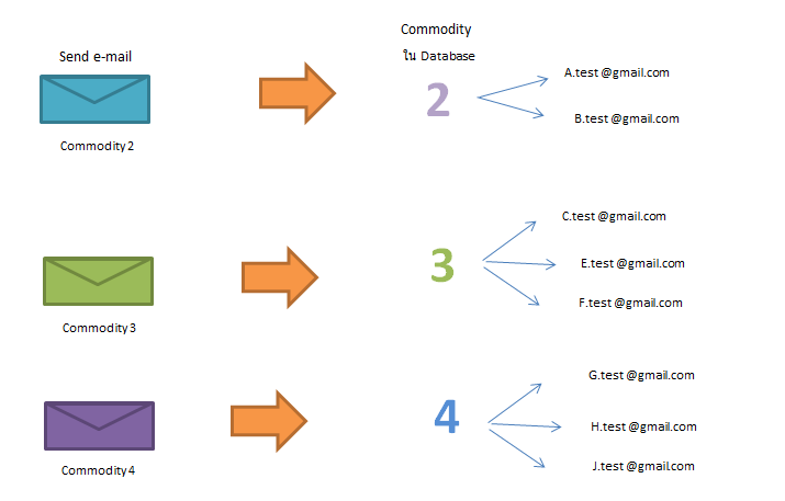

สวัสดีคะ อาจารย์ หนูมีเรื่องจะถามอีกแล้วค่ะ
อยากได้แนวคิดว่าโจทย์แบบนี้จะทำในลักษณะใดดี หนูลองใช้ vloopup ข้อมูลจาก database
แต่ก็ใช้ไม่ได้ผลเพราะ เลขที่ Vlookup(Column commodity) เหมือนกัน

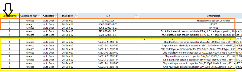

สมมติ ข้อมูลดิบใน sheets แรก จะมีฟิลว์กำหนด Commodity จากภาพ
ถ้า Commodity เป็น 2 จะ copy ข้อมูลใน rowนั้นๆ ส่งเมล์ (ขั้นตอนนี้ทำไปแล้วค่ะ)
ติดอยู่คือ มีข้อมูลเหมือนกัน แต่ต้องส่งเมล์หาลูกค้าใน Commodity 2 หลายราย
(ตัวอย่างข้อมูลดิบ)

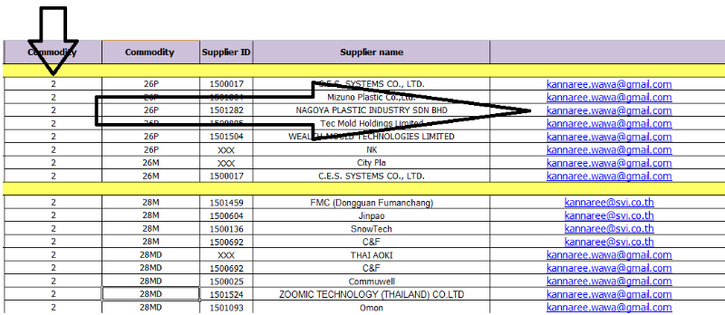

จากนั้นในดาต้าเบสมีการแยก ตามรูป
อาจารย์หรือเพื่อน ๆ พอที่จะมีไอเดียให้หนูบ้างไหมคะ พอดีหนูยังไม่เก่งในการเขียน vba
รบกวนอาจารย์และเพื่อนๆ ด้วยค่ะ

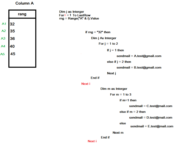

อาจารย์และเพื่อนๆ ในบอร์ด พอดีหนูต้องการ เขียน loop การทำงานประมาณนี้ แต่ติดปัญหา ไม่ทราบว่า เราสามารถแก้ไขโค้ด
ในลักษณะนี้ได้อย่างไรค่ะ
เนื่องจาก Column A มีข้อมูลที่เป็น Commodity ต่างกัน หนูเขียนโค้ดให้เช็คค่า ในแต่ละ Column
A1=32
A2=35
A3=36
และใช้ loop for ในการวนค่า แล้วในรูป for มีการซ้อน if ซึ่งมีลักษณะดังรูป แต่ loop for ไม่สามารถ Next ได้หลายครั้ง
หนูจะเขียน Code ในล้กษณะนี้ได้อย่างไรคะ อันนี้คือ logic ตัวอย่างที่ไม่ใช่โค้ดจริง
