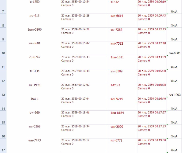

เรียนทุกท่านครับ
ผมต้องการดึงข้อมูล ใน Sheet1 และ Sheet2 มาเปรียบเทียบว่าตรงกันไหม ถ้าตรงให้แสดงผลข้อมูลในหน้า Sheet3 โดยแสดงเป็นผลที่ได้ว่ามีอันไหน ตรงกันมั้ง แล้ว แสดงข้อมูล ใน Row นั้นมาด้วย รบกวนทุกท่านช่วยดูหน่อยครับ ขอบพระคุณมากครับมีไฟล์ตัวอย่างครับ

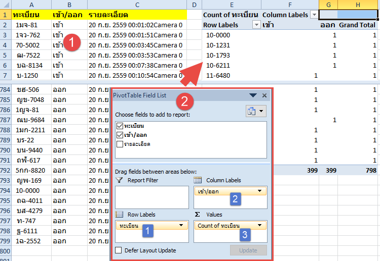

Re: รบกวนหน่อยครับ ผมอยากรู้สูตร การดึงข้อมูล ในแต่ละ ชีท มาเปรียบเทียบแล้วถ้าตรงให้แสดงข้อมูลใหม่ในอีกหน้าชีท 1 ครับ
:D นำข้อมูลมาต่อกันให้มีลักษณะเป็นตารางที่ 1 จากนั้นเข้าเมนู Insert > PivotTable > กำหนดตามค่าในข้อ 2 เพื่อให้ได้รายงานตามที่ลูกศรชี้ครับ
PivotTable
PivotTable
kensjies
Posts: 4
Joined: Wed Oct 05, 2016 10:26 am
Post by kensjies »
อาจารครับ คือผม งง อ่ะครับ ผมต้องการเปรียบเทียบว่าอันไหนตรงกัน แล้วแสดงมาในคอลัมใหม่ ถ้า มันตรงกัน อ่ะคัพมันจะขึ้นป้ายทะเบียน แต่ถ้าไม่ตรงมันจะขึ้น#N/A ผมอยากให้ #N/A มันหายไปแล้วมันแสดง อันที่เปรียบเทียบกันแล้วตรงแทน เป็น บรรทัดใหม่เรียงกันอ่ะครับ ข้อมูล มัน 20000บรรทัด + เลยครับ อันนี้เฉพราะขาเข้านะครับ ผมใช้ในกรณีศึกษาไว้ทำงานอ่ะครับ ขอบคุณมากๆครับ

กรณีไม่ต้องการให้แสดง #N/A สามารถใช้ Iferror เข้าไปครอบได้ครับ เช่น
=Iferror(Yourformula,"")
Your formula คือสูตรที่เขียนไว้เดิม
