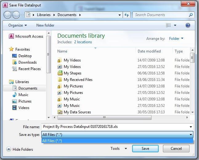

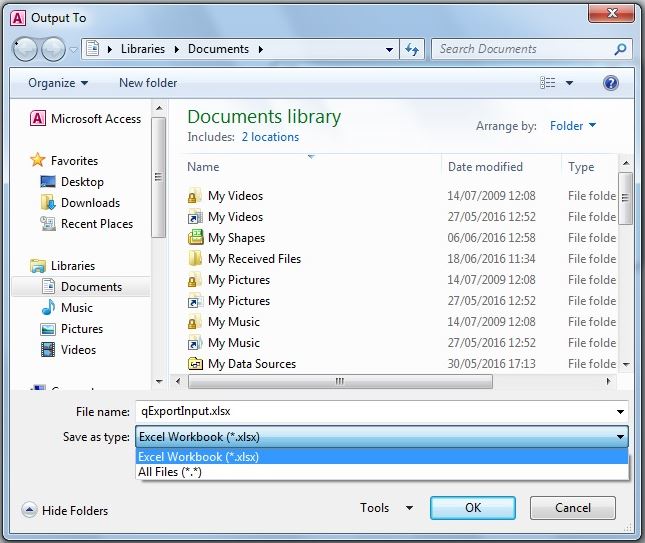

ติดปัญหา บางครั้งอยากเปลี่ยนชื่อโดยการพิมพ์เอง แต่ปรากฎว่าหลังจากที่ Save ไฟล์แล้ว ไม่สามารถเปิดได้ เพราะไม่มีสกุลของไฟล์
ปัญหานี้เกิดขึ้นเฉพาะเวลาที่เปลี่ยนชื่อเท่านั้นครับ

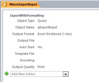

รูปที่ 1 คือ Format ที่เกิดจากการเขียนด้วย VBA
รูปที่ 2 คือ Format ที่เกิดจากการสร้าง Macro
นี้คือ Format ที่เกิดจากการเขียนด้วย VBA
นี้คือ Format ที่เกิดจากการสร้าง Macro

จากรูปที่1 ในช่อง File name ชื่อไฟล์จะตั้งแบบอัตโนมัติ แต่ในกรณีที่บางคนอยากจะตั้งชื่อไฟล์เอง เช่นพิมพ์ชื่อไฟล์ว่า 1234 หรืออื่นๆ พอ Save ไฟล์แล้ว ไฟล์ไม่สามารถเปิดได้ครับ
แตกต่างจากรูปที่ 2 ที่ช่อง Save as type จะตั้งให้เลยว่าเป็น Excel เท่านั้น
