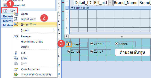

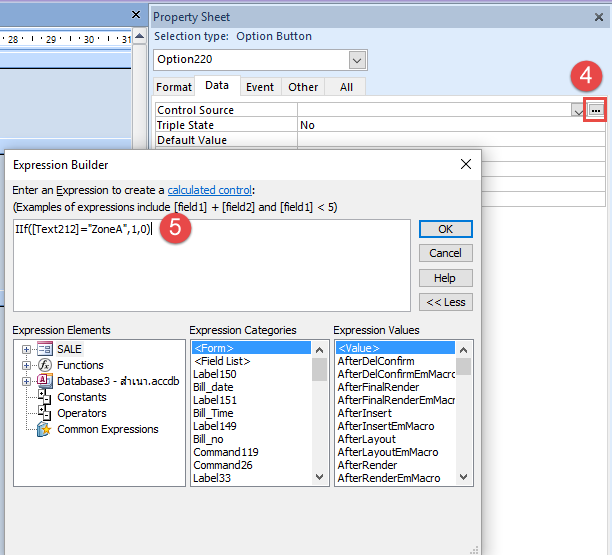

สำหรับข้อ 1 ลองทำตามด้านล่างและทำกับทุก Option Button ครับ
ส่วนข้อ 2 กำหนดให้แสดงตรงไหน อย่างไร ช่วยอธิบายมาอีกรอบ เข้าใจว่าจะส่งผลไปยังข้อ 3 ด้วยครับ

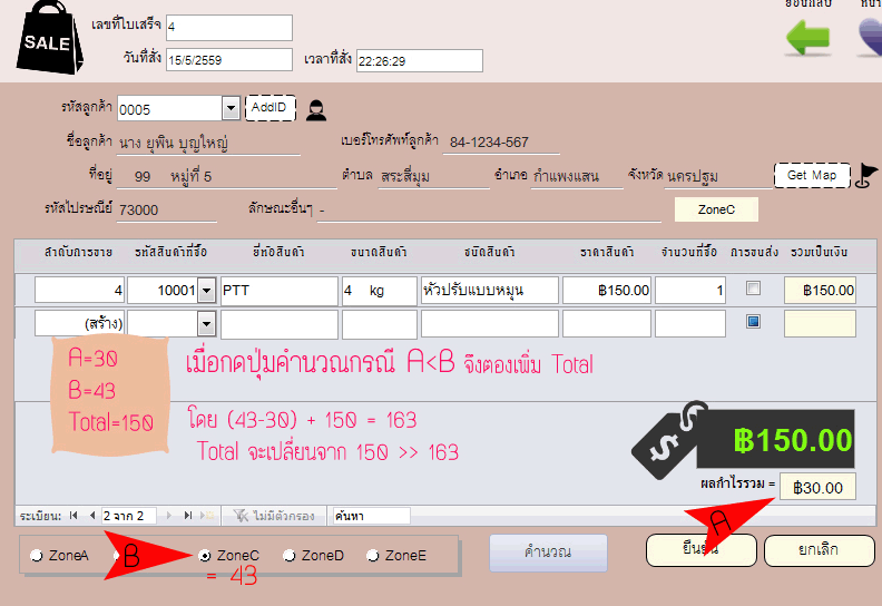

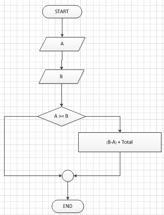

การกรอกข้อมูล : ขั้นตอนคือเลือกลูกค้า และสินค้าที่จะสั่ง กด F9 มันจะแสดงราคารวม(Total) และ กำไร(A) ที่ได้ ออกมา
การกำหนดค่า : ลูกค้าแต่ละคนมี Zone(B) กำหนดไว้แล้ว
- แต่ละโซน มีค่าไม่เท่ากัน ต้องกำหนดค่าให้แต่ละ optionbotton ยังไงคะ ?
ให้ zoneA=16,zoneB=27,zoneC=43,ZoneD=60,zoneE=75
คำนวนค่าขนส่ง : โดยกดที่ปุ่มคำนวณ มีเงื่อนไขว่า กำไร(A)ครั้งนี้ >= ค่า Zone(B) ส่งผลให้ในช่องราคารวม(Total) จะไม่บวกอะไรเพิ่มเพิ่ม
แต่ ถ้า กำไร(A)ครั้งนี้ < ค่า Zone(B) ก็จะนำค่า [ ((B)-(A)) + เพิ่มในช่องราคารวม(Total) ] แสดงผลที่ช่องราคารวมค่ะ
ขอโทษค่ะอาจารย์ที่อธิบายไม่ค่อยเข้าใจ TT
Untitled-1 copy.gif (48.33 KiB) Viewed 2817 times
Untitled-2 copy.gif (26.43 KiB) Viewed 2817 times
