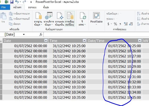

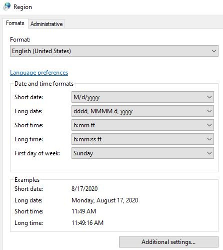

ผมคิดว่าเจอปัญหาเดิมอีกแล้วครับ
จึงทำใหเหาคำตอบไม่ได้

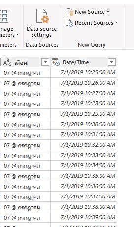

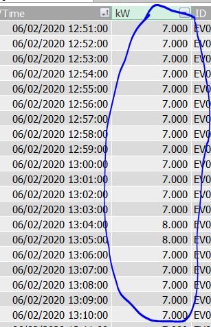

เกี่ยวกับปี ค.ศ. ครับ
ผมได้ปรับที่ Region เป็น จาก ไทย เป็น อังกฤษ
ดังรูป
ก่อนปรับใน Power Query Editor รูปแบบจะเป็น 1/2/2563
หลังปรับใน Power Query Editor รูปแบบเปลี่ยนเป็น 1/2/2020
ดังรูป
ก่อนปรับใน Power Pivot รูปแบบจะเป็น 1/2/2563
หลังปรับใน Power Pivot รูปแบบจะเป็น 1/2/2563 (ไม่เปลี่ยนแปลงใดๆ)
ดังรูป
มีวิธีแก้ไขไหมครับ

:D ใน Power Pivot ได้ทำการ Refresh All แล้วใช่ไหมครับ
ถ้าเช่นนั้นลองเริ่มใหม่ด้วยไฟล์ใหม่หลังจากเปลี่ยน Regional and Language แล้ว เปรียบเทียบกันว่าได้เหมือนเดิมหรือต่างกันครับ

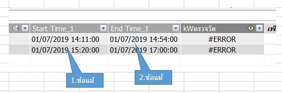

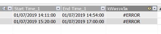

เรียนอาจารย์ครับ
ในตอนนี้ได้แก้ปัญหาเรื่องปี ค.ศ.เรียบร้อยแล้วครับ
จึงเรียนมาเพื่อขอสูตร

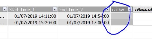

ในตอนนี้ผมใช้สูตร
=CALCULATE(SUM(data_m[kW]),FILTER(data_m,data_m[Date/Time]=EARLIER([Start Time_1]) && data_m[Date/Time] = EARLIER([End Time_1])))
ผล eeror ครับ
ดังรูป

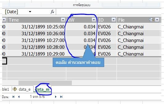

อธิบายดังนี้
ดูจาก power pivot
ค่าที่นำมาใช้นำมาคำนวณ หาคำตอบ คือ คอลัม kW ใน table "data_m"ดังรูป
ส่วนข้อแม้ มี 2 ข้อแม้ คือจะเริ่มต้นที่คอลัม Start Time1 จนถึง คอลัม End Time1 ในแต่ละ record
(ข้อแม้ คอลัม Start Time1 และ คอลัม End Time1 ใน table "data_e")
โดยข้อแม้ทั้งสองจะอ้างอิงกับ คอลัม Date/Time ใน table "data_m"
เพื่อไปหาค่าใน คอลัม kW ใน table "data_m"
ความต้องการ คือ หาค่าใน คอลัม kW ใน table "data_m"ครับ
โดยการอ้างอิงจากข้อแม้วันที่ครับ
รบกวนด้วยครับ

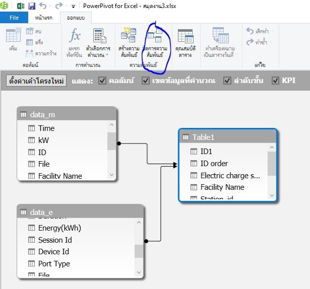

:D ใน Power Pivot ไม่ได้มีการสร้าง Relation ระหว่าง Table ไม่ทราบว่าสามารถสร้าง Relation ได้หรือไม่
หากมี Field ที่สามารถสร้าง Relation ถึงกันได้ เราสามารถ Lookup เอา Start Time, End Time ไปใส่ในชีต data_m แล้วค่อยเขียนสูตรในชีตนั้นได้เช่นกันครับ
Re: ต้องการสูตรผลรวมแบบมีเงื่อนไขหรือสูตรใดใด
#26
snasui wrote: Wed Aug 19, 2020 9:38 pm :D ใน Power Pivot ไม่ได้มีการสร้าง Relation ระหว่าง Table ไม่ทราบว่าสามารถสร้าง Relation ได้หรือไม่
การสร้าง Relation ระหว่าง Table ใช่แบบรูปด้านล่างไหมครับ
ถ้าใช่
ไฟล์ในไฟล์แนบใหม่ครับ
สมุดงาน3.zip
(179.64 KiB) Downloaded 24 times

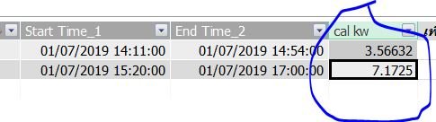

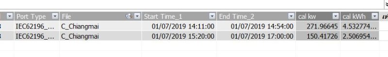

:D ลองดูว่าใช่ที่ต้องการหรือไม่ครับ
=CALCULATE(SUM(data_m[kW]),FILTER(data_m,data_m[Date/Time]>=data_e[Start Time_1] && data_m[Date/Time]<=data_e[End Time_2]))
#29
ขอบคุณมากครับ สำเร็จแล้วครับ

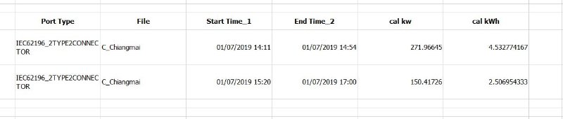

หลังจากได้ข้อมูลตามต้องการแล้ว
นำผลที่ได้มาแสดงใน excel
โดยให้แสดงเป็นตารางธรรมดาหรือ table หรือ Pivot table แบบใดใดก็ได้ครับ
อันที่จริงผมเข้าใจว่าเราสามารถ export ข้อมูลใน power pivot ตาราง data_e ได้ชะอีก
ความต้องการ นำผลที่ได้มาแสดงใน excel ครับ
สมุดงาน5.zip
(186.38 KiB) Downloaded 23 times
Posts: 31253
#31
yodpao.b wrote: Fri Aug 21, 2020 11:30 am นำผลที่ได้มาแสดงใน excel
:D มันทำได้โดยพื้นฐานอยู่แล้ว ไม่ทราบว่าได้ลองวิธีไหนถึงไม่สามารถสร้าง Pivot Table ได้ ช่วยอธิบายเป็นขั้นเป็นตอนจะได้ช่วยแนะนำให้ได้ครับ

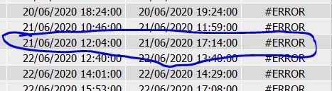

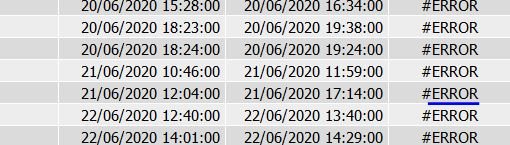

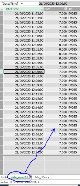

เรียนอาจารย์ครับ
ผมทำทำใช้ไม่ได้ครับ
จากรูปจะเห็นว่าคอลัม kw ช่วงเวลา 12.04-17.14 น. ของวันที่ 21/6/2020 นั้นมีค่า
จากรูป อยู่ใน tableQurey data_Efficacy
ผลลัพธ์ ที่ได้ในวงกลม จะขึ้น error
ส่วนในช่องอื่นนั่นที่ ขึ้น error อาจถูกต้องก็ได้เพราะไม่มีอยู่ในฐานข้อมูลครับ
แต่ที่แน่ๆที่ผมวงกลม ยังไงก็ต้องแสดงผลรวม
รบกวนอาจารย์ช่วยดูให้ด้วยครับ
หมดหนทางจริงๆครับ
ลองดูวิธีอื่นๆแล้ว ช้ามากจนคำนวณไม่ได้
ไฟล์แนบอยู่ใน ไดฟกูเกิลตาม Link ด้านครับ
https://drive.google.com/drive/folders/ ... sp=sharing

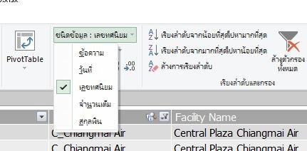

:D ลองตรวจสอบข้อมูลว่ามันคือ Type เดียวกัน มีค่าเป็น วัน เดือน ปี เวลา หรือ อื่นใดที่ใช้เปรียบเทียบกันได้หรือไม่ ถ้าไม่ได้ก็เป็นไปได้ที่จะ Error ครับ
#38

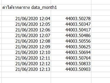

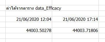

การแสดงรูปแบบ type
ในทั้ง 2 ตาราง แสดงเหมือนกันครับ
ผมลองทดสอบอีกวิธี
โดยการ คัดลอกข้อมูลในตาราง ทั้ง 2 ตารางมาวางใน excel
ดังรูป
แล้วจึงนำมาวางแบบค่า
ได้ผลเท่ากันครับ ค่าแบบตัวเลข
ต้องทดสอบอะไรต่อครับ

เรียนอาจารย์ครับ
ผมลองทำใหม่
โดยการทำสถานที่เดียว มี 50000 บรรทัด ในตาราง data_month1
ค่าออกมาถูกต้องครับ สูตรก็ถูกต้อง
ก่อนที่ผมจะลองทำขั้นต่อไปคือเพิ่มจำนวนเดือน
ข้อให้อาจารย์ช่วยดูค่าให้หน่อยครับ
ดังนี้
จากรูปในวงกลมที่เห็น ค่าออกมาเป็นจำนวนเต็ม
แต่ความจริงแล้วข้อมูลเป็นทศนิยมครับ
ทำให้ค่าที่ได้ผิดไปจากฐานข้อมูล
แก้ตรงไหนครับ
ผมลองทำที่รูปแบบใช้ดังนี้
แสดงตัวเลขไม่ตรงเป็นมาแต่แรกครับ
แต่ไม่ได้ถาม
ช่วยแก้ไขด้วยครับ
