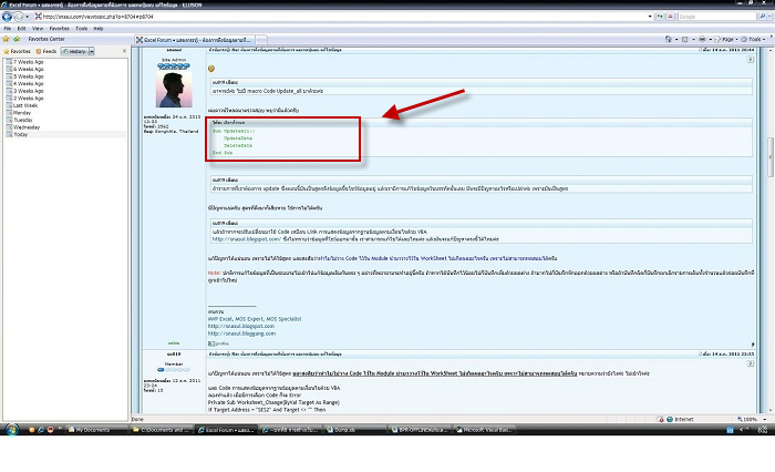

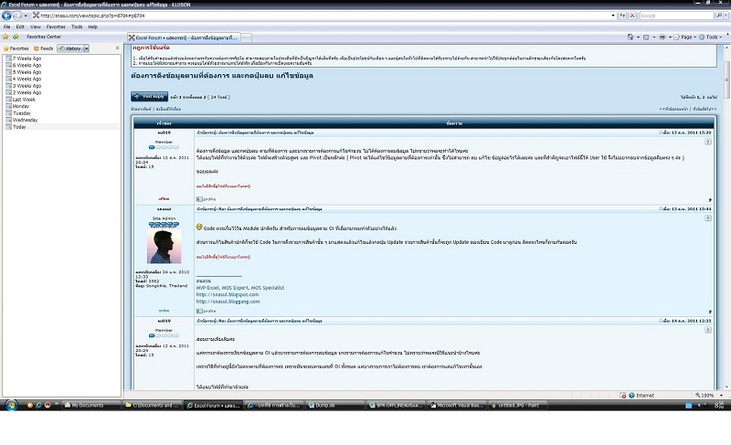

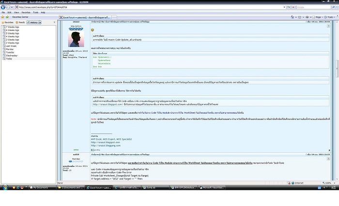

สวัสดีครับ
ภาพแรก ที่ปรากฎ
เมื่อเลื่อนไปดูที่หัวข้อ
หวังว่าอาจารย์คงไม่โกรธ ผมไปตามลิงค์จริงๆครับ
snasui wrote:viewtopic.php?p=8704#p8704
Re: การแปลงข้อมูล
#27
:ard: ที่ผมล้อมกรอบสี่เหลี่ยมไว้นั้นคือการเรียกใช้ Procedure อื่นครับ
เป็นการเปิดด้วย Sub Procedure แล้วก็ตามด้วยชื่อของ Procedure ที่ต้องการเรียกใช้จากนั้นปิดด้วย End Sub

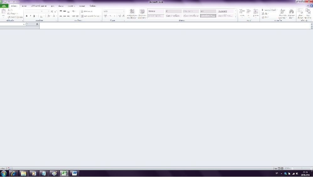

1.งานตกแต่ง ผมสั่งซ่อนชีททั้งหมดเหลือไว้แผ่นเดียว ไม่แสดงเส้นตารางดูว่างเปล่า
แต่อยากให้พื้นเซลของชีทนั้น มีลักษณะโปร่ง ทำได้ไหมครับ แต่เครื่องมืออื่นยังอยู่นะครับ

Bafnet wrote:1.งานตกแต่ง ผมสั่งซ่อนชีททั้งหมดเหลือไว้แผ่นเดียว ไม่แสดงเส้นตารางดูว่างเปล่า
ลองใช้การ Minimize ดูครับ
ActiveWindow.WindowState = xlMinimized
