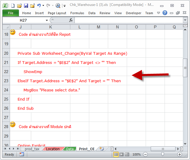

ลองทำแล้ว เมื่อมีการเลือก Code ก็จะ Error
If Target.Address = "$E$2" And Target <> "" Then
    ShowEmp ตลอดเลยค่ะ รบกวนอาจารย์ช่วยแนะนำหน่อยได้ไหมค่ะ

su019 wrote:แก้ปัญหาได้แน่นอน เพราะไม่ได้ใช้สูตร และสงสัยว่าทำไมไม่วาง Code ไว้ใน Module นำมาวางไว้ใน WorkSheet ไม่เกิดผลอะไรครับ เพราะไม่สามารถทดสอบได้ครับ หมายความว่ายังไงค่ะ ไม่เข้าใจค่ะ
ตามไฟล์ที่แนบมานั้น Code ไม่ได้วางใน VBE แต่วางใน Sheet Excel ตามภาพ ซึ่งไม่สามารถทดสอบได้ครับ
หากลองทำแล้ว ส่งตัวอย่างที่ได้ทดลองแล้วติดปัญหามาด้วยครับ

Re: ต้องการดึงข้อมูลตามที่ต้องการ และกดปุ่มลบ แก้ไขข้อมูล
:D คุณ su019 Copy Code มายังไม่ครบและมีการแก้ไขตำแหน่งไม่ถูกต้อง ผมปรับให้แล้วตามด้านล่าง ลอง Copy ไปทดสอบดูครับ
