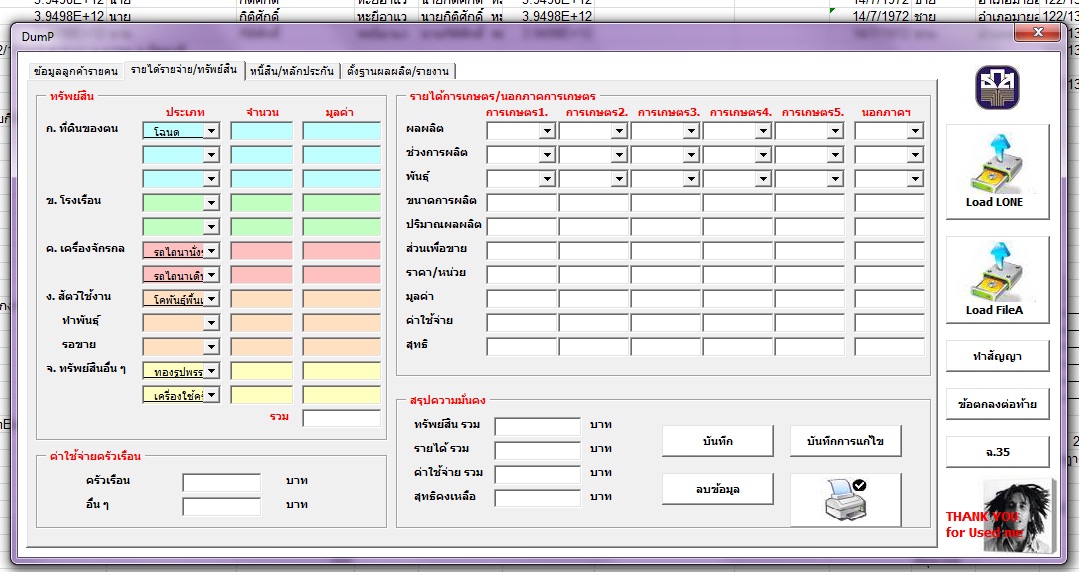

บน Userform ประกอบด้วย TextBox จำนวนหลายตัว ดั่งภาพ
(203.69 KiB) Downloaded 16 times
ตรงสดมม์ มูลค่า ถ้าผู้ใช้คีย์จำนวนเงิน แล้วจะให้ Textbox รวมโดยอัตโนมัติ ทำอย่างไรครับ
กำหนดให้ textBox ในฟิลด์มูลค่า คือ textbox1 และ 2 ,3 ลงมา และให้ TextBox10 คือรวม
ถ้าผมสร้างโมดูลที่ชื่อ Income
Sub Income
Dim a As Integer, b As Integer, c As Integer, d As Integer, e As Integer, f As Integer
Dim g As Integer, h As Integer, i As Integer, j As Integer, k As Integer, l As Integer, M As Integer
a = frmlone.TextBox1.Value
b = frmlone.TextBox2.Value
c = frmlone.TextBox3.Value
d = frmlone.TextBox4.Value
e = frmlone.TextBox5.Value
f = frmlone.TextBox6.Value
g = frmlone.TextBox7.Value
h = a+b+c+d+e+f+g 'การเขียนเพื่อรวมค่าทั้งหมดที่ถูกต้องเขียนอย่างไรครับ
frmlone.TextBox10.Value = h
End sub
แล้วที่ TextBox แต่ละตัวผมกำหนดแบบนี้
TextBox1_AfterUpdate()
TextBox1.Value = Format(TextBox1.Value, "#,##000")
Income.Income
อาจารย์เห็นควรอย่างไรครับ ผมยังขาดพื้นฐานอีกมากหากมีอะไรชี้แนะผมด้วย ผมอยากให้มันเสถียรและไม่สับสนเหมือนคนเขียน :tt:
