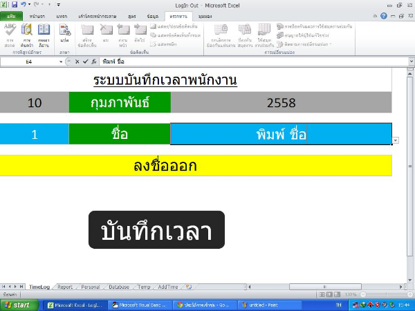

สูตร วิธีเรียก macro ด้วย Enter
Post by tamart256 »
ขอสูตร วิธีเรียก macro ด้วย Enter
เมื่อเราพิมข้อความเสร็จแล้ว กด Enter เรียก macro มา แทนที่เราจะไปกด ปุ่มบันทึกเวลา
งง หลายวันเลยครับบบบ

Re: สูตร วิธีเรียก macro ด้วย Enter
bank9597 wrote:ใช้ event onKeyPress ครับ
ปรับโค๊ดจากตัวอย่างโค๊ดนี้ได้เลยครับ
        If KeyCode = 13 Then
            With Worksheets("Sheet1")
                .RoundedRectangle1_Click
:D ควรให้คุณ tamart256 ได้นำเสนอที่ตนเองได้ลองทำมาแล้วก่อน เพื่อให้เป็นไปตามกฎด้านบนครับ
