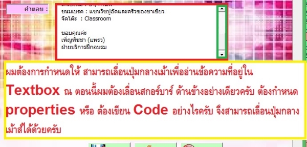

:D อาจารย์ ครับ ผมสามารถทำได้แล้วครับ จากคำแนะนำของอาจารย์ครับ
ผมมีคำถามต่อครับ :D
ผมต้องการกำหนดให้ สามารถเลื่อนปุ่มกลางเม้าเพื่ออ่านข้อความที่อยู่ใน Textbox ณ ตอนนี้ผมต้องเลื่อนสกอร์บาร์ ด้านข้างอย่างเดียวครับ ต้องกำหนด properties หรือ ต้องเขียน Code อย่างไรครับ จึงสามารถเลื่อนปุ่มกลางเมาส์ได้ด้วยครับ
ขอบคุณครับอาจารย์
Posts: 31262
Re: สอบถาม Code vba เพื่อกำหนด Dropdown-list
:D คงต้องพึ่ง API Function ดูตัวอย่างที่นี่ครับ Mouse Scroll in UserForm
