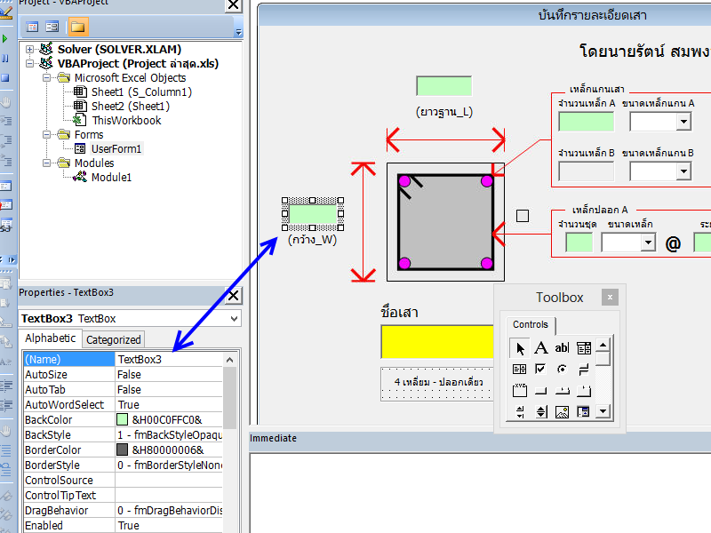

เรียน ท่าน Snasui
พอดีอยากให้ท่านช่วยปรับโค้ดให้หน่อยครับ
โค้ดอยู่ที่ UserForm1
ที่ผมอยากรู้ก็คือ
1 ติดตรงที่ช่อง Text c1-0 (ชื่อเสา) คืออยากให้มันเป็นตัวพิมพ์ใหญ่อัติโนมัติครับ โดยที่เราไม่ต้องกด Caps lock เวลาพิมพ์ อย่างเช่นเราพิมพ์
c1-0 แล้วให้มันขึ้น C1-0 เป็นตัวพิมพ์ใหญ่หลังจากที่เรา Enter ครับ
2 ตรงที่ช่อง Text .2 (กว้าง_W) อยากให้มันเป็นตัวเลขเต็มจำนวนตามที่เราต้องการครับ อย่างเราพิมพ์ .2 แล้วให้มันขึ้น 0.200 หลังจาก Enter
3 ตรงช่อง Text จำนวนเสา ให้มันขึ้นเลข 4 ในขณะที่เราคลิกเข้าฟอร์ม โดยที่เราไม่ต้องพิมพ์ครับ
4 ก็คือจะซ่อนปุ่ม Add จนกว่าเราจะป้อน Text ลงช่องชื่อเสา อย่างเช่นเราพิมพ์ c1-0 Enter แล้วค่อยให้ปุ่ม Add มันโชว์ครับ
4 หัวข้อนี่แหละครับ ที่ผมอยากรู้ แต่ไม่รู้จะปรับโค้ดยังไง แต่ตรงส่วนอื่นไม่ติดปัญหาอะไร แต่อยากให้ท่านช่วยปรับโค้ด 4 หัวข้อนี้ให้หน่อย
ขอบคุณท่านมากครับ แต่ไม่รู้ว่าท่านเข้าใจตามที่ผมอธิบายรึเปล่า

kio2002 wrote:เรียน ท่าน Snasui
:D งดระบุผู้ตอบครับครับ ช่วยอ้างถึงชื่อของ Object ตามชื่อที่ให้ไว้ด้วยครับ สังเกตตามภาพชื่อ TextBox3 นอกจากนี้ ช่วยระบุว่า Code ไว้สำหรับแต่ละข้อนั้นชื่อ Procedure ใด มี Code ว่าอย่างไร เพื่อจะได้เข้าถึงข้อมูลได้โดยไวครับ

Post by kio2002 »
ขออภัยครับที่ระบุผู้ตอบ
procedure อยู่ตรงนี้ครับ
'Copy The Data To The Database
If Range("A10") = "" Then
ws.Cells(irow, 1).Value = 1
ws.Cells(irow, 1).Value = Range("A9").End(xlDown) + 1
ข้อที่ 1 มีโค้ดตัวนี้
ws.Cells(irow, 2).Value = Me.TextBox2.Value อยากให้มันเป็นตัวพิมพ์ใหญ่ อย่างเช่นพิมพ์ c1-0 แล้วให้มันเป็น C1-0
หัวข้อที่ 2 มีโค้ดตัวนี้
ws.Cells(irow, 4).Value = Me.TextBox3.Value อย่างเช่นพิมพ์ .2 แล้วให้มันเป็น 0.200
หัวข้อที่ 3 มีโดค้ดตัวนี้
ws.Cells(irow, 10).Value = Me.TextBox5.Value ในTextbox5 และ Textbox9 มันไม่มีค่าอยู่แล้ว เราจะต้องป้อนค่าเข้าไป แต่ผมไม่อยากป้อนเข้าไป โดยให้แสดงค่าตามที่ต้องการ อย่างเช่น ต้องการให้มันแสดงค่าเลข 4 จะปรับโค้ดยังไงครับ
หัวข้อที่ 4 โค้ดตัวนี้
Private Sub Add_Click() อยากให้ปุ่ม commandbutton Add มันซ้อนไว้ โดยไม่ต้องให้มันโชว์ จนกว่าจะป้อนข้อมูล ใน Textbox2

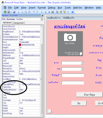

ท่านครับ
สมมุติผมสร้าง TextBox 1,2,3,4 ตามลำดับ
แล้วพอผมเข้า userform cursor มันไปอยู่ที่ textbox1 แล้วผมก็ enter มันก็ไป textbox2,3,4 ตามลำดับ
แล้วพอผมลบ textbox2 ออก แล้วมาเปลี่ยนเป็น combobox พอเข้าฟอร์ม แล้ว enter มันข้าม combobox ไป textbox3
คือผมอยากให้ cursor มันไป textbox1, combobox1 , textbox3,4 ตามที่ต้องการ
มีวิธีไหมครับที่จะให้ cursor มันไปตามที่เราต้องการให้ไป

Post by yoguzaa »
ผมใช้วิธีนี้ไม่รู้ว่าถูกต้องหรือเปล่านะครับ
ไปตั้งค่า properties ของแต่ละ Object ตามลำดับที่เราต้องการ ครับ
เช่น ต้องการตำแหน่ง curser อยู่ที่ Object ใด ให้ปรับค่า TabIndex ให้มีค่า 1
Object ต่อไป ให้ ค่า TabIndex เท่ากับ 2
แนบรูปมาให้ดูด้วยครับ
ถ้า ผิดวิธี หรือ ผิดจุดประสงค์ ขอ อภัย ครับ
