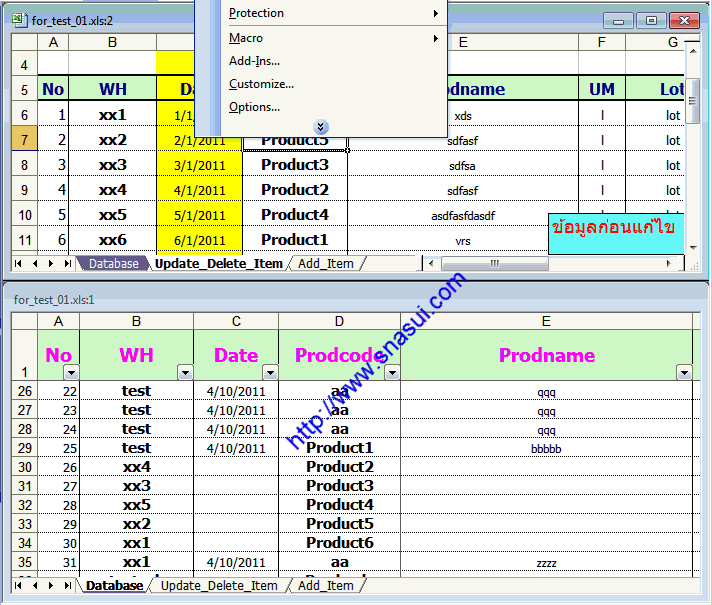

Posts: 31205
Re: ต้องการดึงข้อมูลตามที่ต้องการ และกดปุ่มลบ แก้ไขข้อมูล
#47
:lol: ผมทดสอบแล้วสามารถทำงานได้เป็นปกติครับ สังเกตภาพด้านล่าง เดิมจะเป็นช่องว่างและเมื่อมีการ Run Code จะ Update ข้อมูลเข้ามาให้
(147.58 KiB) Downloaded 15 times
