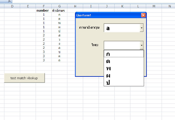

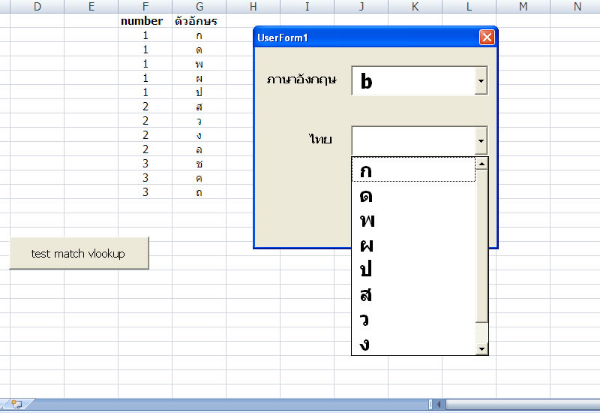

ผมลองใช้โค๊ดของอาจารย์ พบปัญหานิดหนึ่ง ครับ เวลาผมเลือก a (combobox1) จะได้ ก,ด,พ,ผ,ป (combobox2) แต่พอเลือก b ต่อจาก a (combobox2) ผลปรากฏว่า มันได้ ก,ด,พ,ผ,ป,ส,ว,ง,ล ซึ่งไม่ตรงกับ b (ผมแนบไฟล์ภาพมาด้วยครับ) ควรแก้ไขอย่างไรดีครับ
แนบรูปภาพ1
แนบรูปภาพ1
แนบรูปภาพ2
แนบรูปภาพ2
Posts: 31266
Re: vba userform ถามเรื่อง vlookup และ match แสดงหลายค่า
ComboBox2.Clear
With Application.WorksheetFunction
    i = Val(.Index(Sheets("sheet1").Range("a2:a10000"), .Match(Me.ComboBox1, Sheets("Sheet1").Range("b2:b10000"), 0)))
    For Each r In rall
        If r.Value = i Then
            ComboBox2.AddItem r.Offset(0, 1)
