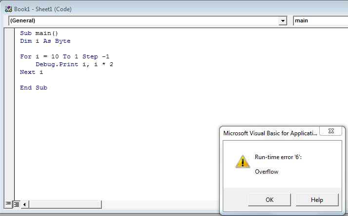

สวัสดีครับ พึ่งหัดเขียน VBA ผมเขียน code ตามตัวอย่างในหนังสือแล้วติดปัญหาตามนี้ครับ
Sub main()
Dim i As Byte
For i = 10 To 1 Step -1
    Debug.Print i, i * 2
พอสั่ง Run แล้วมี Error ตามรูปครับ ทั้งไฟล์มี code เดียวครับ
แต่ถ้าเปลี่ยนตัวแปรเป็น Integer จะ run ได้ไม่มี error ครับ
VBA_2014-09-16 22_02_50.png (20.26 KiB) Viewed 239 times

:D ไม่ทราบว่าต้องการคำตอบประมาณไหนครับ
คำถามที่ถามมา ปัญหาอยู่ที่การประกาศตัวแปรไม่ถูกต้องครับ และการปรับตัวแปรเป็น Integer ก็ถือว่าถูกต้องแล้วครับ คุณสามารถดูประเภทของข้อมูลได้ตามลิงค์นี้ครับ

bank9597 wrote::D ไม่ทราบว่าต้องการคำตอบประมาณไหนครับ
http://msdn.microsoft.com/en-us/library/47zceaw7.aspx
พอดีผมทำตามหนังสือครับ พอ run แล้วมัน error ก็เลยสงสัยว่ามีอะไรผิดตรงไหน
เพราะที่เข้าใจคือตัวแปร Byte มันจะเก็บค่า 0-255 ก็ไม่น่าจะผิด เลยไม่แน่ใจครับ
ขอบคุณสำหรับคำตอบครับ
Posts: 31266
Re: สอบถามเรื่องการกำหนดตัวแปรใน VBA ครับ
:D เท่าที่ทดสอบ Byte ไม่สามารถ Run Step แบบย้อนกลับได้ครับ
