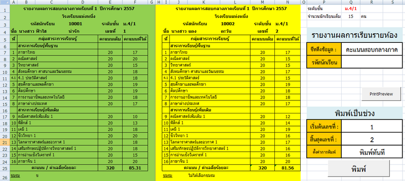

:mrgreen: ถ้าหากเราต้องการจะดึงข้อมูลของนักเรียน 2 คนให้มาอยู่ในกระดาษหน้าเดียว เช่น เลขที่ 1,2 อยู่ในหน้าที่ 1 ส่วนเลขที่ 3,4 อยู่ในหน้าที่ 2 ประเด็นคือต้องการประหยัดกระดาษเวลาปริ้น เราจะต้องแก้ตรงส่วนไหนครับอาจารย์
ผลลัพธ์ที่ต้องการ

:D ตัวอย่างสูตรที่ B7, E7, F7 ตามด้านล่างครับ
B7	 =INDEX(คะแนนสอบกลางภาค!$G$4:$W$4,MATCH($A7,คะแนนสอบกลางภาค!$G$3:$W$3,0))
E7	 =INDEX(คะแนนสอบกลางภาค!$G$6:$W$6,MATCH($A7,คะแนนสอบกลางภาค!$G$3:$W$3,0))
F7	 =INDEX(คะแนนสอบกลางภาค!$G$7:$W$21,MATCH($F$4,คะแนนสอบกลางภาค!$B$7:$B$21,0),MATCH($A7,คะแนนสอบกลางภาค!$G$3:$W$3,0))
จากนั้น Copy B7, E7, F7 ลงด้านล่างครับ

อาจารย์ครับ ผมสั่งปริ้นโดยกำหนดการพิมพ์เป็นช่วง ที่ชีท รายงานผลการเรียน-Miterm โดยการกรอกเลขที่เริ่มต้น และเลขที่สิ้นสุด กดปุ๋มพิมพ์ มันจะไปดึงเอาข้อมูลคะแนนจากชีท คะแนนสอบกลางภาค มาโชว์พรีวิวก่อนปริ้น ที่โค๊ด VBA ต้องปรับอย่างไรให้ ที่ชีท รายงานผลการเรียน-Miterm คอลัมภ์ A:F เป็นข้อมูลของนักเรียนเลขที่ คี่ และคอลัมภ์ I:N เป็นข้อมูลของนักเรียนหมายเลข คู่ วนรอบจนครบทุกคนเวลาปริ้นเอกสารออกมา แค่กดปุ่มปริ้นครั้งเดียวครับ
หรือมีวิธีให้โค๊ด VBA สั้นกว่านี้หรือไม่ครับ เพราะสูตรที่ทำยาวเกินไปครับ
ได้แนบโค๊ด VBA มาให้อาจารย์พิจารณาดูแล้วครับ

:D คอลัมน์ F และ N ผมทำสูตรไว้ให้แล้ว ไม่จำเป็นต้องดึงข้อมูลมาด้วย VBA
จากไฟล์แนบ ควรกรอกเฉพาะเลขที่ก็เพียงพอ เซลล์อื่น ๆ สามารถดึงมาได้ด้วยสูตร
ค่าที่จะกรอกคือ F4 และ N4 โดยดูเฉพาะค่าเริมต้นและค่าสิ้นสุดเป็นหลัก
ตัวอย่างการ Loop ตามด้านล่างครับ
Sub test()
    Dim iStart%, iStop%, i%
    With ActiveSheet
        iStart = .Range("q18")
        iStop = .Range("q20")
        For i = iStart To iStop Step 2
            .Range("f4") = i
            .Range("n4") = IIf(iStop >= i + 1, i + 1, "")

Sub ReportMiterm_Click()
    With ActiveSheet
        iStart = .Range("Q18")
        iStop = .Range("Q20")
            .Range("F4") = i
            .Range("N4") = IIf(iStop >= i + 1, i + 1, "")
                        If Sheets("รายงานผลการเรียน-Miterm").Range("Q22") = "พิมพ์ทันที Then
                                Sheets("รายงานผลการเรียน-Miterm").PrintOut
                                Sheets("รายงานผลการเรียน-Miterm").PrintOut Preview:=True
