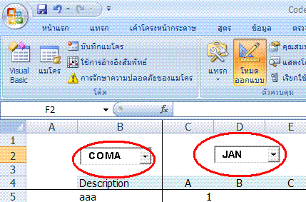

:?: อาจารย์ครับขอถามอะไรหน่อย
รูป
รูป
จากรูปด้านบน
ผมสงสัยว่า Combobox ที่วงไว้ทำไมเมื่อดลิ๊กแล้ว จึงมีข้อความขึ้น

natthaporn wrote:รบกวนอาจารย์แนะนำด้วยคะ
:D ดูตัวอย่างการปรับ Code ตามด้านล่างครับ
Private Sub ComboBox2_Change()
    Dim sh As String, mth As String, fml As String
    With ActiveSheet
        sh = .ComboBox2
        mth = .ComboBox1
        fml = "=SUMIFS(INDEX('" & sh & "'!$Z$3:$AK$27,0,"
        fml = fml & "MATCH(" & Chr(34) & mth & Chr(34) & ",'" & sh & "'!$Z$2:$AK$2,0)),"
        fml = fml & "INDEX('" & sh & "'!$B$3:$M$27,0,"
        fml = fml & "MATCH(" & Chr(34) & mth & Chr(34) & ",'" & sh & "'!$B$2:$M$2,0)),$B5,"
        fml = fml & "INDEX('" & sh & "'!$N$3:$Y$27,0,"
        fml = fml & "MATCH(" & Chr(34) & mth & Chr(34) & ",'" & sh & "'!$N$2:$Y$2,0)),C$4)"
        .Range("C5").Formula = fml
        .Range("C5").Copy
        .Range("C5:M16").PasteSpecial xlPasteFormulas
        .Range("C5:M16") = .Range("C5:M16").Value
