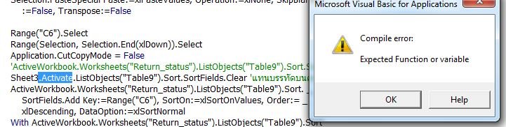

ติดตรง Activate
เปลี่ยนเป็น ActiveWorkbook หรือ Active ก็ยัง eeror ครับ

Re: สามถาม code ที่ใช้แทนชื่อหน้าครับ
:D ลบ Activate ทิ้งไปครับ
