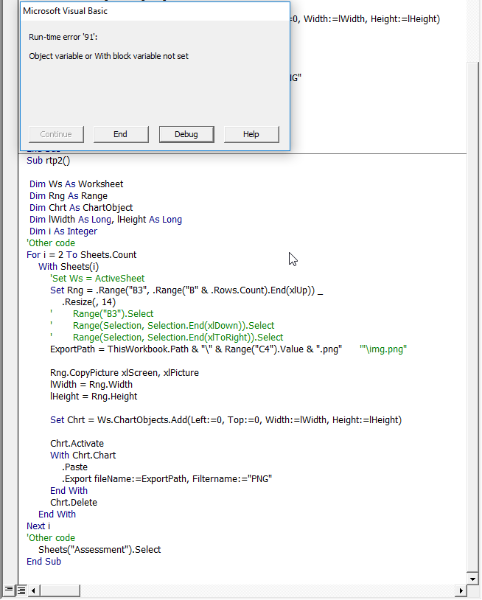

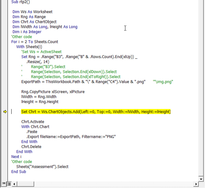

ทำการ run code ข้างต้นยังไม่ผ่านครับ

:D ปรับ Code ที่บรรทัด Set Chrt = Ws.ChartObjects.Add(Left:=0, Top:=0, Width:=lWidth, Height:=lHeight) เป็น
Set Chrt = .ChartObjects.Add(Left:=0, Top:=0, Width:=lWidth, Height:=lHeight) ครับ
