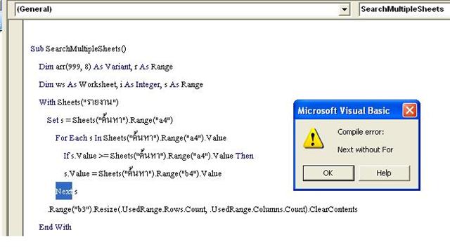

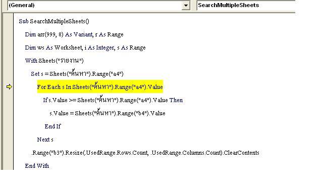

อาจารย์คะ ได้ลองปรับเพิ่มโค้ดนี้เข้าไปที่โค้ด SearchMultipleSheets แล้ว Run Code Error ฟ้องตามรูปแนบค่ะ
ไม่ทราบควรปรับอย่างไรค่ะ
 With Sheets("รายงาน")
        Set s = Sheets("ค้นหา").Range("a4")
            For Each s In Sheets("ค้นหา").Range("a4").Value
                If s.Value >= Sheets("ค้นหา").Range("a4").Value Then
                    s.Value = Sheets("ค้นหา").Range("b4").Value
            Next s
        .Range("b3").Resize(.UsedRange.Rows.Count, .UsedRange.Columns.Count).ClearContents
เพิ่มเข้ามาใช้ร่วมกับโค้ดด้านล่างค่ะ
For Each Error (Small).JPG (31.8 KiB) Viewed 750 times
For Each Error (Small).JPG (29.13 KiB) Viewed 746 times

รูปบนลืมใส่ End If ค่ะ เอารูปออกไม่ได้ค่ะ พอใส่ End If แล้วฟ้อง Error ตามรูปภาพล่างค่ะ

:D ค่อย ๆ ถามตอบกันไปครับ
จาก Code For Each s In Sheets("ค้นหา").Range("a4").Value นั้นเป็น Code ที่ไม่ถูกต้อง
การ Loop ลักษณะนี้เป็นการ Loop ไปยังชีตทุกชีต ตัวแปร s หมายถึงแต่ละชีต เพราะฉะนั้น การ Loop แต่ละชีตจะต้อง Loop ไปยัง Collection ของชีต ไม่ใช่ Loop เข้าไปยังค่าของ A4 เช่นที่เขียนมานี้ ช่วยทบทวนการ Loop ลักษณะนี้ใหม่ครับ
นอกจากนี้ควรอธิบายมาใหม่ว่าต้องการจะตรวจสอบค่าใด ตรวจสอบจากที่ใด และผลลัพธ์ที่ต้องการมีลักษณะเป็นอย่างไรจะได้สื่อสารได้ตรงกันครับ
