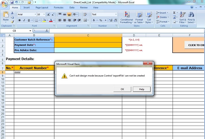

สวัสดีครับ ผมขอรบกวนสอบถามปัญหา excel ครับ
ไม่สามารถคลิกปุ่ม "Click to Export" ด้านขวาบนได้ ไม่ตอบสนอง และ ในช่องต่างๆที่ให้พิมพ์ข้อมูล เช่น cell B8 พอพิมพ์จะขึ้น error ตามภาพครับ
ใน Macro Setting ผมก็ตั้งให้ enable all macro แล้วครับ แต่เอาไฟล์นี้ไปเปิดกับเครื่องอื่นสามารถใช้งานได้ปกติ เลยไม่แน่ใจว่าเครื่องที่มีปัญหานี้ต้องตั้งค่าหรือต้องแก้อะไรเพิ่มเติมไหมครับ

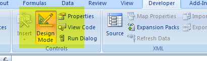

เช็คดูว่ารูปภาพนี้ โดนเลือกอยู่หรือไม่ครับ Design Mode ซึ่งต้องเปิด Tab นักพัฒนาดู หรือไม่ กด Alt+F11 ดูครับ
ถ้าไม่ได้ลองแนบไฟล์มาทดสอบดูครับ

ตรวจสอบดูแล้วครับ ไม่ได้เลือก Design Mode อยู่ครับ ทดสอบกับเครื่องข้างๆก็ไม่ได้เลือกเช่นกัน แต่สามารถ คลิกปุ่ม Export to File สามารถทำงานได้ แต่เครื่องที่มีปัญหา คลิกแล้วนิ่ง และพิมพ์อะไรก็แล้วแต่จะขึ้น error ดังภาพด้านบนครับ
ผมแนบไฟล์มาให้ช่วยพิจารณาด้วยครับ

:D ไฟล์แนบมีรหัส ไม่สามารถเข้าถึง Code VBA จึงไม่สามารถช่วยดูให้ได้ครับ
เท่าที่ทดสอบไม่ติด Error แต่ดูเหมือนจะ Loop ไม่รู้จบ เพราะลอง Run แล้วโปรแกรมค้างครับ
