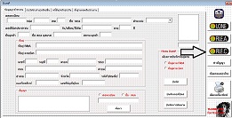

จริงๆผมอยากใส่ Worksheets("Sheet2").Range("B1").EntireColumn.Delete
แต่ไม่เข้าใจว่าทำไมพอใส่ คำสั่งที่อยู่ด้านล่างจึงเพี้ยน เหมือนกับว่า
ทำงานเป็นคำสั่งสุดท้าย
ทั้งๆจากที่ระบุ อยู่ด้านล่างคำสั่ง Worksheets("Sheet2").Range("B1").EntireColumn.Delete
 Sheet10.Range("N1").Formula = "=COUNTA(A:A)"
        Sheet10.Range("O1").Formula = "=COUNTA(F:F)"
        Sheet10.Range("P1").Formula = "=O1*100/N1"
ผลที่ได้ จากN1 ไปอยู่ที่ M1 ,O1 ไปอยู่ที่ N1
ผมเลยใช้
Sheet22.Range("A:Z").ClearContents
Sheet10.Activate
Sheet10.Columns("B:B").Select
    Selection.Delete Shift:=xlToLeft
อาจารย์ปรับ ให้หน่อยนะครับ เอาแบบเดิมก็ได้ครับแต่ช่วยดูหน่อยว่าอันไหนเกินความจำเป็น แบบสั่งแล้วสั่งอีก
:lol: ขอบคุณครับ
