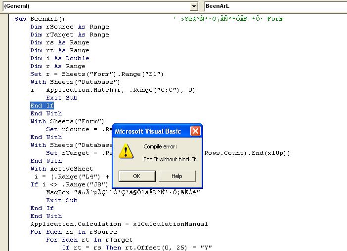

Code ก่อนหน้านี้ลองแล้วไม่ได้ค่ะ และลองใช้ Code ด้านล่างนี้ก็ error ตามรูปค่ะ
พอเอา End If ออก กดปุ่ม Record ที่ชีท Form ก็ไม่ทำงานเลยค่ะอาจารย์

:D ตาม Error ที่แนบมานั้น มีความหมายว่าก่อนที่จะมี End If ได้ต้องมี If มาก่อนครับ

ค่ะอาจารย์ เอา End If ออก กดปุ่ม Record ที่ชีท Form ก็ไม่ทำงานเลยค่ะ

:lol: การลบ End If ออกไปอย่างเดียวย่อมทำงานไม่ได้ ถูกต้องแล้วครับ เพราะว่ามีการเขียน Exit Sub ซึ่งแปลว่าให้ออกจาก Procedure (ออกจากการ Run Code) เอาไว้ก่อนหน้านั้น
ปกติ Exit Sub จะเขียนเอาไว้ภายใต้เงื่อนไขใด ๆ ไม่ใช่เขียนขึ้นมาลอย ๆ ยกตัวอย่างเช่น ถ้าผู้ใช้ไม่เติมค่าใน A1 ก็ให้ Exit Sub ซึ่งคำว่าถ้าหมายถึงว่าต้องมี If เข้ามาช่วยดักจับเงื่อนไข ถ้าเข้าเงื่อนไขจึงออกจาก Procedure เช่นนี้เป็นต้น
