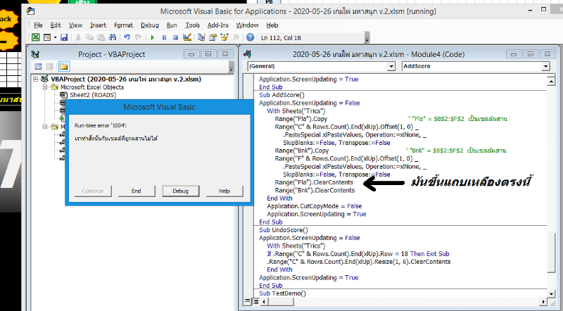

2.ลองคีย์เลขด้วยคีย์บอร์ดจนครบ 6 ตัว แล้ว กดบันทึกแต้ม..มันไปแสดงที่แถว C25:H25 แล้ว
แต่ตอนจะลบเซลล์ Card 6 ตัวทิ้ง (Card น้ำเงิน-แดง ด้านบน) มันบอก "ทำเช่นนั้นกับเซลล์ผสานไมไ่ด้"
Sub Card0()
    With Sheets("Trics")
    Range("AA2") = 0
    Dim sel As Range
    Set sel = [B2,E2,H2,K2,N2,Q2]
        If UCase(VBA.Left(Range("AA2").Value, 1)) <> "" Then
        For i = 1 To 6
            If i = 1 Then sel.Columns(i).Value = [AA2]
        Range("AA2").ClearContents
Sub AddScore()
        Range("Pla").Copy                                         ' "Pla" = $B$2:$F$2  เป็นเซลล์ผสาน
        Range("C" & Rows.Count).End(xlUp).Offset(1, 0) _
            .PasteSpecial xlPasteValues, Operation:=xlNone, _
            SkipBlanks:=False, Transpose:=False
        Range("Bnk").Copy                                       ' "Bnk" = $B$2:$F$2  เป็นเซลล์ผสาน
        Range("F" & Rows.Count).End(xlUp).Offset(1, 0) _
        Range("Pla").ClearContents
        Range("Bnk").ClearContents

Posts: 31270
Re: เอาผลจากคอลัมน์มาเขียนคำสั่ง VBA ให้สร้างอีก 1 คอลัมน์
#42
Dim r As Range, l As Integer, i As Integer
    l = .Range("c" & .Rows.Count).End(xlUp).Offset(1, 0).Row
    i = 0
    For Each r In .Range("b2,d2,f2")
        .Range("c" & l).Offset(0, i).Value = r.Value
        i = i + 1
    For Each r In .Range("i2,k2,m2")
        i = i + 1
    .Range("b2,d2,f2,i2,k2,m2").Value = ""

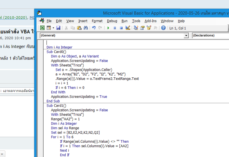

ลองใส่แล้ว มันมีเส้นกั้นระหว่าง Dim i As Integer กับบรรทัด Sub Card0() ครับ
มันแยกห้องกัน
แล้วถ้าคีย์เลขผิด กด Back ลบถอยหลัง 1 ตัวได้ไหมครับ
Untitled -07.png (146.05 KiB) Viewed 1162 times
Posts: 31270
#51
:D การมีเส้นกั้นเป็นเรื่องปกติครับ
ตัวแปร i เป็นต้วแปรระดับ Module จึงเอาไว้ด้านบนสุด
คีย์ผิดก็ลบได้เป็นปกติ แต่ต้องเขียนลบมาเอง จะต้องศึกษาให้เข้าใจว่าสิ่งที่ผมเขียนไปให้คืออะไร ไม่เข้าใจก็ถามมาได้เรื่อย ๆ เพราะถ้าไม่เข้าใจก็ปรับปรุงเองไม่ได้ครับ
