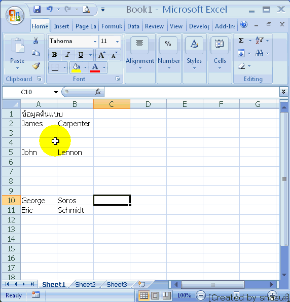

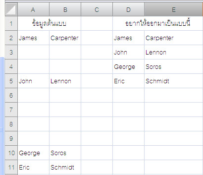

สวัสดีครับ
คือ มีข้อมูลตามรูปนะครับ ซึ่งของจริงจะเยอะกว่านี้มาก ๆ ๆ
แต่มีสิ่งที่เหมือนกันคือ มันจะเป็นรูโหว่ ๆ แบบนั้น มีชื่อบ้าง โหว่บ้าง
คือทีนี้อยากจะ Copy ไปอีกหน้าหนึ่งแต่อยากให้ชื่อมันมาติดกันเอง ตามตัวอย่าง
พอจะมีวิธีมั้ยครับ
ผมตอนนี้คิดได้แค่ copy and paste :( ตายแน่ ๆ
Re: Copy ข้อมูลที่หลายเซลล์ที่มีช่องว่าง อยากให้ paste แล้วม
:D กรณีข้อมูลเป็นระเบียบเพียงแต่มีการเว้นบรรทัด สามารถ copy เฉพาะเซลล์ที่มีข้อมูลได้ ลองทำตามภาพด้านล่างครับ :mrgreen:

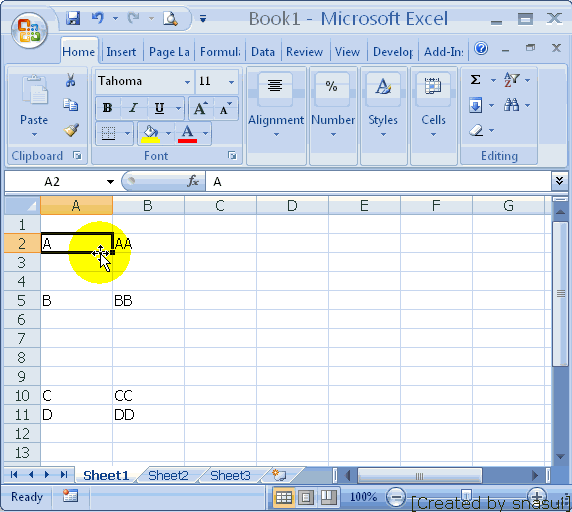

:D ลองบันทึก Macro ตามตัวอย่างด้านล่างครับ

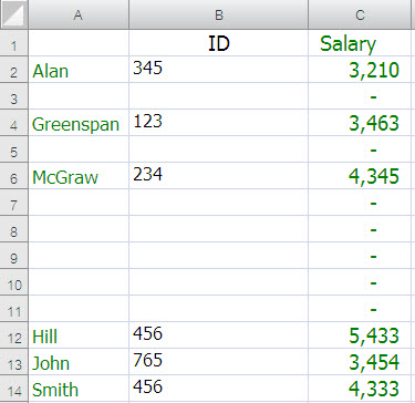

ขอถามเพิ่มอีกนิดครับ
คือข้อมูลจริง ๆ มันจะตามรูปครับ ผมเองตอนนั้นก็ลืมไปว่ามันจะมีอีกช่องนึง คือช่องเงินเดือน :oops:
ซึ่งไอที่ขีด ๆ นั้นมาจากสูตร sum
ตามวิธีที่คุณ snasui แนะนำมา ผมได้ลองทำ
แต่เปลี่ยนตอน delete จาก
Shift Cells Up ---> Entire Row
ก็ใช้งานได้เลยครับ

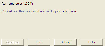

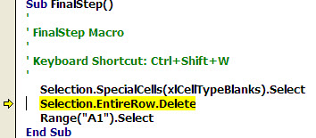

แต่จะมีปัญหาตรง macro
1.) ผม copy 2 ชุดข้อมูลไว้คนละ Sheet กัน เหมือนกันเป๊ะ ๆ
2.) ผมทำตามเป๊ะ ๆ ยกเว้น ตรง Entire Row นะครับ
3.) ที่ Sheet 1 ออกมาสวยงามไม่มีปัญหา
4.) ผมไปหน้า Sheet2 เพื่อทดสอบ Code
5.) มี Error Code 1104 ตามภาพเลยครับ
งงจริง ๆ ครับ
ข้อมูลอันเดียวกัน
อันนึงใช้มือทำ ทำได้ไม่มีปัญหา
อีกอันใช้แมคโคร ทำไม่ได้
:D ลองส่งไฟล์ที่บันทึกมาโครแล้วมาให้ดูหน่อยครับ ถ้าข้อมูลเป็นความลับก็ให้ใช้ตัวอย่างมาแทนครับ
:D ลองแทรก If เพื่อเป็นเงื่อนไขว่ามีการเลือกข้อมูลไว้ทั้งคอลัมน์ก่อนที่จะทำการ Run Code ตามด้านล่างครับ
:D ที่ไม่ได้เพราะว่าตอนเขียน Macro เราเลือกทั้งคอลัมน์ไว้ก่อนแล้วค่อยเขียน Macro แต่ตอนใช้งาน Macro เราอาจจะคลิกแค่เซลล์ใดเซลล์หนึ่ง ซึ่งทำให้ Macro ไม่สามารถใช้งานได้ เพราะการเลือกเซลล์เดียวไม่สามารถที่จะหาเซลล์ว่างในช่วงข้อมูลได้ ผมก็เลยเขียน Code เพื่อให้ตรวจสอบว่า เรามีการเลือกช่วงข้อมูลไว้ทั้งคอลัมน์แล้วหรือไม่ หากไม่ใช่ก็ให้แสดงข้อความเตือน
ขอบคุณสำหรับการแบ่งปันความรู้ครับ สำหรับวิธีการที่จะให้ได้ข้อมูลแบบเว้นช่วงข้อมูลแล้วต้องการให้ข้อมูลมาติดกันนั้นทำได้หลายวิธีครับ เช่น
1. Sort เนื่องจากโดยปกติแล้วการ Sort จะเรียงค่าว่างไปด้านล่างเสมอ
2. ใช้สูตรในการเรียงข้อมูลใหม่
3. ใช้การลบบรรทัดว่างด้วย Edit > Special > Blanks (กระทู้นี้ใช้วิธีนี้เพื่อเขียน Macro)
4. เขียนคำสั่ง VBA ในการลบบรรทัดว่างตรง ๆ โดยไม่ต้องผ่านการบันทึก Macro
