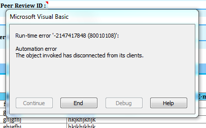

ดิฉันเขียนโปรแกรมเพื่อ คัดลอก row ค่ะ แล้วพบว่าถ้าดิฉันเปิดเข้าไปในโปรแกรมแล้วสั่ง Run VBA จะสามารถคัดลอก row ได้ไม่มีปัญหา
แต่ถ้าดิฉัน เข้าไปพิมพ์ข้อความก่อน แล้วสั่ง Run VBA Excelจะฟ้อง Error ทันทีค่ะ
ซึ่งสามารถพิมพ์ข้อความก่อน Run VBA ได้ในคอมพิวเตอร์บางเครื่อง บางเครื่องไม่สามารถทำงานได้ค่ะ
โดยจะแสดง Error ออกมาดังรูปค่ะ ( ใช้ Excel 2013 ทุกๆเครื่องค่ะ)
เมื่อกด Help excel พามายัง link นี้ค่ะ https://msdn.microsoft.com/en-us/vba/la ... -error-440
โดยผลที่ตามมาคือ Excel ไม่สามารถเลือก Cell ต่างๆได้ ซึ่งปกติแล้วถ้าเลือก cell จะมีไฮไลท์รอบๆ Cell นั้น
แต่เมื่อเกิด Error ขึ้นแล้ว กลับไม่สามารถเลือกได้ค่ะ ทำให้เมื่อ Run VBA อีกครั้งหนึ่ง จะฟ้อง Error ว่าไม่สามารถ Selection cell ได้ค่ะ

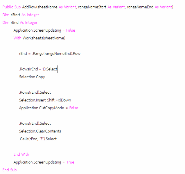

นี่คือ Code ที่ใช้ค่ะ
ซึ่ง Error 440 ที่ดิฉันได้แจ้งไปข้างต้น จะเกิดขึ้น แล้วหลังจากนั้นจะทำให้ Code ชุดนี้ที่แนบไปนั้นไม่สามารถใช้งานได้ค่ะ

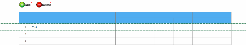

เมื่อ Error 440 จะเป็นลักษณะตามภาพนี้ค่ะ
ถ้าสังเกตดูจะเห็นว่าไม่ได้แสดงว่าดิฉันเลือก Cell ที่มีเลข 2 อยู่ ซึ่งจริงๆแล้ว ดิฉัน เลือก Cell นั้นค่ะ
โดยปกติถ้าเราเลือก cell จะมีลักษณะดังนี้ค่ะ
แต่เมื่อทำการปิดไฟล์และเปิดขึ้นมาใช้งานโดย Run VBA เพียงอย่างเดียวแล้ว พิมพ์ข้อความ จะสามารถทำงานได้ค่ะ

ลองแนบไฟล์ตัวอย่าง ตัดมาเฉพาะส่วนที่เป็นปัญหามาดูกันจะได้ช่วยตรวจสอบได้ จาก Code ที่เขียนมานั้นเป็นแค่การคัดลอก แทรก และ Clear ที่เป็นการใช้งานแบบปกติทั่วไป
การทำงานที่เป็นการแทรกบรรทัดจะมีปัญหาขึ้นได้ก็ต่อเมื่อ Worksheet นั้นมีข้อมูลจนถึงบรรทัดสุดท้าย โปรแกรมจะไม่ให้เราแทรกข้อมูลได้อีก ในทางคอลัมน์ก็เช่นกัน หากมีข้อมูลถึงคอลัมน์สุดท้ายก็จะไม่สามารถแทรกคอลัมน์ได้อีก
ในเบื้องต้น ลองตรวจสอบข้อมูลว่ามีลักษณะตามด้านบนหรือไม่ครับ
