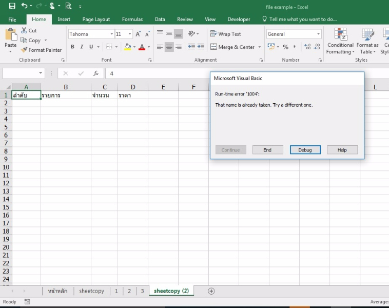

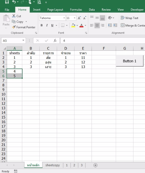

พอดีผมมาเพิ่มชื่อชีท 4,5ภายหลัง แล้วกดปุ่มเพื่อสร้างชีทต่อจากชีท3 เป็นชีท4,5ตามลำดับ
แต่ยังติดตรงนี้ครับ ขอบกวนช่วยดูให้อีกทีครับ
ActiveSheet.Name = r.Cells(i, 1).Value
file example.xlsm
(24.56 KiB) Downloaded 53 times
Re: copy Sheet อัตโนมัติจากชีทที่กำหนด แล้วเปลี่ยนรายชื่อชีทที่ให้ไว้ล่วงหน้าด้วย VBA
ผมรันก็ได้ปกตินะครับ
file example.xlsm
(24.5 KiB) Downloaded 70 times

อ๋อ หมายถึงถ้ามาเพิ่มชื่อชีท 4,5,.. ไปเรื่อยๆ ภายหลัง โดยไม่ได้ลบชื่อชีท 1,2,3,เดิม
เวลากดปุ่ม อยากให้สร้างชื่อชีท 4,5,... ตามลำดับไปเลยครับ
เข้าใจความต้องการแล้วครับปรับตามนี้ครับ
Sub Button1_Click()
    Dim i As Long
    Dim r As Range
    With Worksheets("หน้าหลัก")
        Set r = .Range("A2", .Range("A100").End(xlUp))
    For i = Worksheets.Count - i - 1 To r.Count
        Worksheets("sheetcopy").Copy After:=Worksheets(Worksheets.Count)
            Worksheets("หน้าหลัก").Cells(i + 1, 2).Resize(, 4).Copy: ActiveSheet.Range("a2").PasteSpecial Paste:=xlPasteValues
