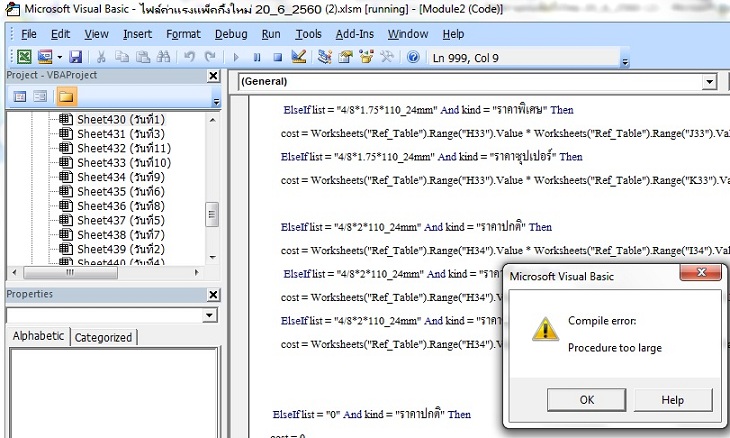

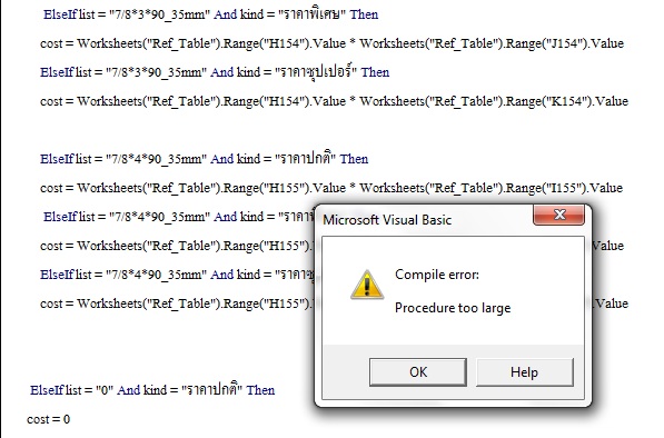

ผมเขียน code แล้ว เนื่องจาก code ใน module2 นั้นยาวเกินไป ทำให้เกิด procedure too large แต่ผมต้องการเขียน code ใน module นั้นเพิ่มครับ อยากทราบว่า มีวิธีที่จะทำให้เขียน code ใน module2 นั้นเพิ่มหรือไม่ หรือมีวิธีอื่นครับ
ปล. ผมลองหาดูแล้ว เหมือนว่าจะมีวิธี sub runallcode () แต่ผมยังไม่ค่อยเข้าใจวิธีนี้เท่าไหร่ครับ
รบกวนช่วยผมทีนะครับ

:D ควรแนบไฟล์โปรแกรมมาด้วย โดยตัดส่วนที่ไม่เกี่ยวข้องออกไป ทบทวนกฎข้อ 4 ด้านบนอีกครั้ง :roll: เผื่อว่ามีข้อมูลที่ไม่ควรเปิดเผยครับ
เบื้องต้นผมเข้าใจว่า Code มีขนาดเกิน 64kb ควรจะแบ่งให้ไปอยู่ Procedure อื่นแทนการเขียนเพียง Procedure เดียวครับ

คือ code ของผมค่อนข้างจะเยอะ เพราะผมเขียนไม่เก่งเท่าไหร่นะครับ
เป็นการดึงค่ามาจากตารางในอีก tab นึงเพื่อเอามาใช้ครับ
ดึงหลายๆครั้ง code เลยเยอะขึ้นเรื่อยๆ
ผมไม่ทราบวิธีแบ่ง procedure ด้วยครับ เลยต้องยัดเข้ามาอยู่ใน procedure เดียวแบบนี้ครับ
ส่วนเรื่องความลับ ไมีมีอะไรสำคัญครับ
ขอบคุณครับ ที่สละเวลาช่วยเหลือครับ
ปล. จะมีภาษาไทยด้วย ใน code เลยขึ้นเป็นภาษาต่างดาวแทน

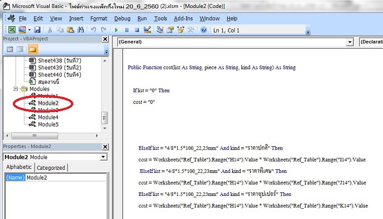

Public Function cost(list As String, piece As String, kind As String) As String
    If list = "0" Then
    cost = "0"
        ElseIf list = "4/8*1.5*100_22,23mm" And kind = "ÃÒ¤Ò»¡µÔ" Then
        cost = Worksheets("Ref_Table").Range("H14").Value * Worksheets("Ref_Table").Range("I14").Value
         ElseIf list = "4/8*1.5*100_22,23mm" And kind = "ÃÒ¤Ò¾ÔàÈÉ" Then
        cost = Worksheets("Ref_Table").Range("H14").Value * Worksheets("Ref_Table").Range("J14").Value
        ElseIf list = "4/8*1.5*100_22,23mm" And kind = "ÃÒ¤Ò«Ø»à»ÍÃì" Then
        cost = Worksheets("Ref_Table").Range("H14").Value * Worksheets("Ref_Table").Range("K14").Value
        ElseIf list = "4/8*1.75*100_22,23mm" And kind = "ÃÒ¤Ò»¡µÔ" Then
        cost = Worksheets("Ref_Table").Range("H15").Value * Worksheets("Ref_Table").Range("I15").Value
         ElseIf list = "4/8*1.75*100_22,23mm" And kind = "ÃÒ¤Ò¾ÔàÈÉ" Then
        cost = Worksheets("Ref_Table").Range("H15").Value * Worksheets("Ref_Table").Range("J15").Value
        ElseIf list = "4/8*1.75*100_22,23mm" And kind = "ÃÒ¤Ò«Ø»à»ÍÃì" Then
        cost = Worksheets("Ref_Table").Range("H15").Value * Worksheets("Ref_Table").Range("K15").Value
        ElseIf list = "4/8*2*100_22,23mm" And kind = "ÃÒ¤Ò»¡µÔ" Then
        cost = Worksheets("Ref_Table").Range("H16").Value * Worksheets("Ref_Table").Range("I16").Value
         ElseIf list = "4/8*2*100_22,23mm" And kind = "ÃÒ¤Ò¾ÔàÈÉ" Then
        cost = Worksheets("Ref_Table").Range("H16").Value * Worksheets("Ref_Table").Range("J16").Value
        ElseIf list = "4/8*2*100_22,23mm" And kind = "ÃÒ¤Ò«Ø»à»ÍÃì" Then
        cost = Worksheets("Ref_Table").Range("H16").Value * Worksheets("Ref_Table").Range("K16").Value
        ElseIf list = "4/8*2.5*100_22,23mm" And kind = "ÃÒ¤Ò»¡µÔ" Then
        cost = Worksheets("Ref_Table").Range("H17").Value * Worksheets("Ref_Table").Range("I17").Value
         ElseIf list = "4/8*2.5*100_22,23mm" And kind = "ÃÒ¤Ò¾ÔàÈÉ" Then
        cost = Worksheets("Ref_Table").Range("H17").Value * Worksheets("Ref_Table").Range("J17").Value
        ElseIf list = "4/8*2.5*100_22,23mm" And kind = "ÃÒ¤Ò«Ø»à»ÍÃì" Then
        cost = Worksheets("Ref_Table").Range("H17").Value * Worksheets("Ref_Table").Range("K17").Value
        ElseIf list = "4/8*3*100_22,23mm" And kind = "ÃÒ¤Ò»¡µÔ" Then
        cost = Worksheets("Ref_Table").Range("H18").Value * Worksheets("Ref_Table").Range("I18").Value
         ElseIf list = "4/8*3*100_22,23mm" And kind = "ÃÒ¤Ò¾ÔàÈÉ" Then
        cost = Worksheets("Ref_Table").Range("H18").Value * Worksheets("Ref_Table").Range("J18").Value
        ElseIf list = "4/8*3*100_22,23mm" And kind = "ÃÒ¤Ò«Ø»à»ÍÃì" Then
        cost = Worksheets("Ref_Table").Range("H18").Value * Worksheets("Ref_Table").Range("K18").Value
        ElseIf list = "4/8*4*100_22,23mm" And kind = "ÃÒ¤Ò»¡µÔ" Then
        cost = Worksheets("Ref_Table").Range("H19").Value * Worksheets("Ref_Table").Range("I19").Value
         ElseIf list = "4/8*4*100_22,23mm" And kind = "ÃÒ¤Ò¾ÔàÈÉ" Then
        cost = Worksheets("Ref_Table").Range("H19").Value * Worksheets("Ref_Table").Range("J19").Value
        ElseIf list = "4/8*4*100_22,23mm" And kind = "ÃÒ¤Ò«Ø»à»ÍÃì" Then
        cost = Worksheets("Ref_Table").Range("H19").Value * Worksheets("Ref_Table").Range("K19").Value
        ElseIf list = "4/8*1.5*110_22,23mm" And kind = "ÃÒ¤Ò»¡µÔ" Then
        cost = Worksheets("Ref_Table").Range("H20").Value * Worksheets("Ref_Table").Range("I20").Value
         ElseIf list = "4/8*1.5*110_22,23mm" And kind = "ÃÒ¤Ò¾ÔàÈÉ" Then
        cost = Worksheets("Ref_Table").Range("H20").Value * Worksheets("Ref_Table").Range("J20").Value
        ElseIf list = "4/8*1.5*110_22,23mm" And kind = "ÃÒ¤Ò«Ø»à»ÍÃì" Then
        cost = Worksheets("Ref_Table").Range("H20").Value * Worksheets("Ref_Table").Range("K20").Value
        ElseIf list = "4/8*1.75*110_22,23mm" And kind = "ÃÒ¤Ò»¡µÔ" Then
        cost = Worksheets("Ref_Table").Range("H21").Value * Worksheets("Ref_Table").Range("I21").Value
         ElseIf list = "4/8*1.75*110_22,23mm" And kind = "ÃÒ¤Ò¾ÔàÈÉ" Then
        cost = Worksheets("Ref_Table").Range("H21").Value * Worksheets("Ref_Table").Range("J21").Value
        ElseIf list = "4/8*1.75*110_22,23mm" And kind = "ÃÒ¤Ò«Ø»à»ÍÃì" Then
        cost = Worksheets("Ref_Table").Range("H21").Value * Worksheets("Ref_Table").Range("K21").Value
        ElseIf list = "4/8*2*110_22,23mm" And kind = "ÃÒ¤Ò»¡µÔ" Then
        cost = Worksheets("Ref_Table").Range("H22").Value * Worksheets("Ref_Table").Range("I22").Value
         ElseIf list = "4/8*2*110_22,23mm" And kind = "ÃÒ¤Ò¾ÔàÈÉ" Then
        cost = Worksheets("Ref_Table").Range("H22").Value * Worksheets("Ref_Table").Range("J22").Value
        ElseIf list = "4/8*2*110_22,23mm" And kind = "ÃÒ¤Ò«Ø»à»ÍÃì" Then
        cost = Worksheets("Ref_Table").Range("H22").Value * Worksheets("Ref_Table").Range("K22").Value
        ElseIf list = "4/8*2.5*110_22,23mm" And kind = "ÃÒ¤Ò»¡µÔ" Then
        cost = Worksheets("Ref_Table").Range("H23").Value * Worksheets("Ref_Table").Range("I23").Value
         ElseIf list = "4/8*2.5*110_22,23mm" And kind = "ÃÒ¤Ò¾ÔàÈÉ" Then
        cost = Worksheets("Ref_Table").Range("H23").Value * Worksheets("Ref_Table").Range("J23").Value
        ElseIf list = "4/8*2.5*110_22,23mm" And kind = "ÃÒ¤Ò«Ø»à»ÍÃì" Then
        cost = Worksheets("Ref_Table").Range("H23").Value * Worksheets("Ref_Table").Range("K23").Value
        ElseIf list = "4/8*3*110_22,23mm" And kind = "ÃÒ¤Ò»¡µÔ" Then
        cost = Worksheets("Ref_Table").Range("H24").Value * Worksheets("Ref_Table").Range("I24").Value
         ElseIf list = "4/8*3*110_22,23mm" And kind = "ÃÒ¤Ò¾ÔàÈÉ" Then
        cost = Worksheets("Ref_Table").Range("H24").Value * Worksheets("Ref_Table").Range("J24").Value
        ElseIf list = "4/8*3*110_22,23mm" And kind = "ÃÒ¤Ò«Ø»à»ÍÃì" Then
        cost = Worksheets("Ref_Table").Range("H24").Value * Worksheets("Ref_Table").Range("K24").Value
        ElseIf list = "4/8*4*110_22,23mm" And kind = "ÃÒ¤Ò»¡µÔ" Then
        cost = Worksheets("Ref_Table").Range("H25").Value * Worksheets("Ref_Table").Range("I25").Value
         ElseIf list = "4/8*4*110_22,23mm" And kind = "ÃÒ¤Ò¾ÔàÈÉ" Then
        cost = Worksheets("Ref_Table").Range("H25").Value * Worksheets("Ref_Table").Range("J25").Value
        ElseIf list = "4/8*4*110_22,23mm" And kind = "ÃÒ¤Ò«Ø»à»ÍÃì" Then
        cost = Worksheets("Ref_Table").Range("H25").Value * Worksheets("Ref_Table").Range("K25").Value
        ElseIf list = "4/8*1.5*100_24mm" And kind = "ÃÒ¤Ò»¡µÔ" Then
        cost = Worksheets("Ref_Table").Range("H26").Value * Worksheets("Ref_Table").Range("I26").Value
         ElseIf list = "4/8*1.5*100_24mm" And kind = "ÃÒ¤Ò¾ÔàÈÉ" Then
        cost = Worksheets("Ref_Table").Range("H26").Value * Worksheets("Ref_Table").Range("J26").Value
        ElseIf list = "4/8*1.5*100_24mm" And kind = "ÃÒ¤Ò«Ø»à»ÍÃì" Then
        cost = Worksheets("Ref_Table").Range("H26").Value * Worksheets("Ref_Table").Range("K26").Value
        ElseIf list = "4/8*1.75*100_24mm" And kind = "ÃÒ¤Ò»¡µÔ" Then
        cost = Worksheets("Ref_Table").Range("H27").Value * Worksheets("Ref_Table").Range("I27").Value
         ElseIf list = "4/8*1.75*100_24mm" And kind = "ÃÒ¤Ò¾ÔàÈÉ" Then
        cost = Worksheets("Ref_Table").Range("H27").Value * Worksheets("Ref_Table").Range("J27").Value
        ElseIf list = "4/8*1.75*100_24mm" And kind = "ÃÒ¤Ò«Ø»à»ÍÃì" Then
        cost = Worksheets("Ref_Table").Range("H27").Value * Worksheets("Ref_Table").Range("K27").Value
        ElseIf list = "4/8*2*100_24mm" And kind = "ÃÒ¤Ò»¡µÔ" Then
        cost = Worksheets("Ref_Table").Range("H28").Value * Worksheets("Ref_Table").Range("I28").Value
         ElseIf list = "4/8*2*100_24mm" And kind = "ÃÒ¤Ò¾ÔàÈÉ" Then
        cost = Worksheets("Ref_Table").Range("H28").Value * Worksheets("Ref_Table").Range("J28").Value
        ElseIf list = "4/8*2*100_24mm" And kind = "ÃÒ¤Ò«Ø»à»ÍÃì" Then
        cost = Worksheets("Ref_Table").Range("H28").Value * Worksheets("Ref_Table").Range("K28").Value
        ElseIf list = "4/8*2.5*100_24mm" And kind = "ÃÒ¤Ò»¡µÔ" Then
        cost = Worksheets("Ref_Table").Range("H29").Value * Worksheets("Ref_Table").Range("I29").Value
         ElseIf list = "4/8*2.5*100_24mm" And kind = "ÃÒ¤Ò¾ÔàÈÉ" Then
        cost = Worksheets("Ref_Table").Range("H29").Value * Worksheets("Ref_Table").Range("J29").Value
        ElseIf list = "4/8*2.5*100_24mm" And kind = "ÃÒ¤Ò«Ø»à»ÍÃì" Then
        cost = Worksheets("Ref_Table").Range("H29").Value * Worksheets("Ref_Table").Range("K29").Value
        ElseIf list = "4/8*3*100_24mm" And kind = "ÃÒ¤Ò»¡µÔ" Then
        cost = Worksheets("Ref_Table").Range("H30").Value * Worksheets("Ref_Table").Range("I30").Value
         ElseIf list = "4/8*3*100_24mm" And kind = "ÃÒ¤Ò¾ÔàÈÉ" Then
        cost = Worksheets("Ref_Table").Range("H30").Value * Worksheets("Ref_Table").Range("J30").Value
        ElseIf list = "4/8*3*100_24mm" And kind = "ÃÒ¤Ò«Ø»à»ÍÃì" Then
        cost = Worksheets("Ref_Table").Range("H30").Value * Worksheets("Ref_Table").Range("K30").Value
        ElseIf list = "4/8*4*100_24mm" And kind = "ÃÒ¤Ò»¡µÔ" Then
        cost = Worksheets("Ref_Table").Range("H31").Value * Worksheets("Ref_Table").Range("I31").Value
         ElseIf list = "4/8*4*100_24mm" And kind = "ÃÒ¤Ò¾ÔàÈÉ" Then
        cost = Worksheets("Ref_Table").Range("H31").Value * Worksheets("Ref_Table").Range("J31").Value
        ElseIf list = "4/8*4*100_24mm" And kind = "ÃÒ¤Ò«Ø»à»ÍÃì" Then
        cost = Worksheets("Ref_Table").Range("H31").Value * Worksheets("Ref_Table").Range("K31").Value
        ElseIf list = "4/8*1.5*110_24mm" And kind = "ÃÒ¤Ò»¡µÔ" Then
        cost = Worksheets("Ref_Table").Range("H32").Value * Worksheets("Ref_Table").Range("I32").Value
         ElseIf list = "4/8*1.5*110_24mm" And kind = "ÃÒ¤Ò¾ÔàÈÉ" Then
        cost = Worksheets("Ref_Table").Range("H32").Value * Worksheets("Ref_Table").Range("J32").Value
        ElseIf list = "4/8*1.5*110_24mm" And kind = "ÃÒ¤Ò«Ø»à»ÍÃì" Then
        cost = Worksheets("Ref_Table").Range("H32").Value * Worksheets("Ref_Table").Range("K32").Value
        ElseIf list = "4/8*1.75*110_24mm" And kind = "ÃÒ¤Ò»¡µÔ" Then
        cost = Worksheets("Ref_Table").Range("H33").Value * Worksheets("Ref_Table").Range("I33").Value
         ElseIf list = "4/8*1.75*110_24mm" And kind = "ÃÒ¤Ò¾ÔàÈÉ" Then
        cost = Worksheets("Ref_Table").Range("H33").Value * Worksheets("Ref_Table").Range("J33").Value
        ElseIf list = "4/8*1.75*110_24mm" And kind = "ÃÒ¤Ò«Ø»à»ÍÃì" Then
        cost = Worksheets("Ref_Table").Range("H33").Value * Worksheets("Ref_Table").Range("K33").Value
        ElseIf list = "4/8*2*110_24mm" And kind = "ÃÒ¤Ò»¡µÔ" Then
        cost = Worksheets("Ref_Table").Range("H34").Value * Worksheets("Ref_Table").Range("I34").Value
         ElseIf list = "4/8*2*110_24mm" And kind = "ÃÒ¤Ò¾ÔàÈÉ" Then
        cost = Worksheets("Ref_Table").Range("H34").Value * Worksheets("Ref_Table").Range("J34").Value
        ElseIf list = "4/8*2*110_24mm" And kind = "ÃÒ¤Ò«Ø»à»ÍÃì" Then
        cost = Worksheets("Ref_Table").Range("H34").Value * Worksheets("Ref_Table").Range("K34").Value
        ElseIf list = "4/8*2.5*110_24mm" And kind = "ÃÒ¤Ò»¡µÔ" Then
        cost = Worksheets("Ref_Table").Range("H35").Value * Worksheets("Ref_Table").Range("I35").Value
         ElseIf list = "4/8*2.5*110_24mm" And kind = "ÃÒ¤Ò¾ÔàÈÉ" Then
        cost = Worksheets("Ref_Table").Range("H35").Value * Worksheets("Ref_Table").Range("J35").Value
        ElseIf list = "4/8*2.5*110_24mm" And kind = "ÃÒ¤Ò«Ø»à»ÍÃì" Then
        cost = Worksheets("Ref_Table").Range("H35").Value * Worksheets("Ref_Table").Range("K35").Value
        ElseIf list = "4/8*3*110_24mm" And kind = "ÃÒ¤Ò»¡µÔ" Then
        cost = Worksheets("Ref_Table").Range("H36").Value * Worksheets("Ref_Table").Range("I36").Value
         ElseIf list = "4/8*3*110_24mm" And kind = "ÃÒ¤Ò¾ÔàÈÉ" Then
        cost = Worksheets("Ref_Table").Range("H36").Value * Worksheets("Ref_Table").Range("J36").Value
        ElseIf list = "4/8*3*110_24mm" And kind = "ÃÒ¤Ò«Ø»à»ÍÃì" Then
        cost = Worksheets("Ref_Table").Range("H36").Value * Worksheets("Ref_Table").Range("K36").Value
        ElseIf list = "4/8*4*110_24mm" And kind = "ÃÒ¤Ò»¡µÔ" Then
        cost = Worksheets("Ref_Table").Range("H37").Value * Worksheets("Ref_Table").Range("I37").Value
         ElseIf list = "4/8*4*110_24mm" And kind = "ÃÒ¤Ò¾ÔàÈÉ" Then
        cost = Worksheets("Ref_Table").Range("H37").Value * Worksheets("Ref_Table").Range("J37").Value
        ElseIf list = "4/8*4*110_24mm" And kind = "ÃÒ¤Ò«Ø»à»ÍÃì" Then
        cost = Worksheets("Ref_Table").Range("H37").Value * Worksheets("Ref_Table").Range("K37").Value
        ElseIf list = "4/8*1.5*130_22,23mm" And kind = "ÃÒ¤Ò»¡µÔ" Then
        cost = Worksheets("Ref_Table").Range("H38").Value * Worksheets("Ref_Table").Range("I38").Value
         ElseIf list = "4/8*1.5*130_22,23mm" And kind = "ÃÒ¤Ò¾ÔàÈÉ" Then
        cost = Worksheets("Ref_Table").Range("H38").Value * Worksheets("Ref_Table").Range("J38").Value
        ElseIf list = "4/8*1.5*130_22,23mm" And kind = "ÃÒ¤Ò«Ø»à»ÍÃì" Then
        cost = Worksheets("Ref_Table").Range("H38").Value * Worksheets("Ref_Table").Range("K38").Value
        ElseIf list = "4/8*1.75*130_22,23mm" And kind = "ÃÒ¤Ò»¡µÔ" Then
        cost = Worksheets("Ref_Table").Range("H39").Value * Worksheets("Ref_Table").Range("I39").Value
         ElseIf list = "4/8*1.75*130_22,23mm" And kind = "ÃÒ¤Ò¾ÔàÈÉ" Then
        cost = Worksheets("Ref_Table").Range("H39").Value * Worksheets("Ref_Table").Range("J39").Value
        ElseIf list = "4/8*1.75*130_22,23mm" And kind = "ÃÒ¤Ò«Ø»à»ÍÃì" Then
        cost = Worksheets("Ref_Table").Range("H39").Value * Worksheets("Ref_Table").Range("K39").Value
        ElseIf list = "4/8*2*130_22,23mm" And kind = "ÃÒ¤Ò»¡µÔ" Then
        cost = Worksheets("Ref_Table").Range("H40").Value * Worksheets("Ref_Table").Range("I40").Value
         ElseIf list = "4/8*2*130_22,23mm" And kind = "ÃÒ¤Ò¾ÔàÈÉ" Then
        cost = Worksheets("Ref_Table").Range("H40").Value * Worksheets("Ref_Table").Range("J40").Value
        ElseIf list = "4/8*2*130_22,23mm" And kind = "ÃÒ¤Ò«Ø»à»ÍÃì" Then
        cost = Worksheets("Ref_Table").Range("H40").Value * Worksheets("Ref_Table").Range("K40").Value
        ElseIf list = "4/8*2.5*130_22,23mm" And kind = "ÃÒ¤Ò»¡µÔ" Then
        cost = Worksheets("Ref_Table").Range("H41").Value * Worksheets("Ref_Table").Range("I41").Value
         ElseIf list = "4/8*2.5*130_22,23mm" And kind = "ÃÒ¤Ò¾ÔàÈÉ" Then
        cost = Worksheets("Ref_Table").Range("H41").Value * Worksheets("Ref_Table").Range("J41").Value
        ElseIf list = "4/8*2.5*130_22,23mm" And kind = "ÃÒ¤Ò«Ø»à»ÍÃì" Then
        cost = Worksheets("Ref_Table").Range("H41").Value * Worksheets("Ref_Table").Range("K41").Value
        ElseIf list = "4/8*3*130_22,23mm" And kind = "ÃÒ¤Ò»¡µÔ" Then
        cost = Worksheets("Ref_Table").Range("H42").Value * Worksheets("Ref_Table").Range("I42").Value
         ElseIf list = "4/8*3*130_22,23mm" And kind = "ÃÒ¤Ò¾ÔàÈÉ" Then
        cost = Worksheets("Ref_Table").Range("H42").Value * Worksheets("Ref_Table").Range("J42").Value
        ElseIf list = "4/8*3*130_22,23mm" And kind = "ÃÒ¤Ò«Ø»à»ÍÃì" Then
        cost = Worksheets("Ref_Table").Range("H42").Value * Worksheets("Ref_Table").Range("K42").Value
        ElseIf list = "4/8*4*130_22,23mm" And kind = "ÃÒ¤Ò»¡µÔ" Then
        cost = Worksheets("Ref_Table").Range("H43").Value * Worksheets("Ref_Table").Range("I43").Value
         ElseIf list = "4/8*4*130_22,23mm" And kind = "ÃÒ¤Ò¾ÔàÈÉ" Then
        cost = Worksheets("Ref_Table").Range("H43").Value * Worksheets("Ref_Table").Range("J43").Value
        ElseIf list = "4/8*4*130_22,23mm" And kind = "ÃÒ¤Ò«Ø»à»ÍÃì" Then
        cost = Worksheets("Ref_Table").Range("H43").Value * Worksheets("Ref_Table").Range("K43").Value
        ElseIf list = "4/8*1.5*100_25mm" And kind = "ÃÒ¤Ò»¡µÔ" Then
        cost = Worksheets("Ref_Table").Range("H50").Value * Worksheets("Ref_Table").Range("I50").Value
         ElseIf list = "4/8*1.5*100_25mm" And kind = "ÃÒ¤Ò¾ÔàÈÉ" Then
        cost = Worksheets("Ref_Table").Range("H50").Value * Worksheets("Ref_Table").Range("J50").Value
        ElseIf list = "4/8*1.5*100_25mm" And kind = "ÃÒ¤Ò«Ø»à»ÍÃì" Then
        cost = Worksheets("Ref_Table").Range("H50").Value * Worksheets("Ref_Table").Range("K50").Value
        ElseIf list = "4/8*1.75*100_25mm" And kind = "ÃÒ¤Ò»¡µÔ" Then
        cost = Worksheets("Ref_Table").Range("H51").Value * Worksheets("Ref_Table").Range("I51").Value
         ElseIf list = "4/8*1.75*100_25mm" And kind = "ÃÒ¤Ò¾ÔàÈÉ" Then
        cost = Worksheets("Ref_Table").Range("H51").Value * Worksheets("Ref_Table").Range("J51").Value
        ElseIf list = "4/8*1.75*100_25mm" And kind = "ÃÒ¤Ò«Ø»à»ÍÃì" Then
        cost = Worksheets("Ref_Table").Range("H51").Value * Worksheets("Ref_Table").Range("K51").Value
        ElseIf list = "4/8*2*100_25mm" And kind = "ÃÒ¤Ò»¡µÔ" Then
        cost = Worksheets("Ref_Table").Range("H52").Value * Worksheets("Ref_Table").Range("I52").Value
         ElseIf list = "4/8*2*100_25mm" And kind = "ÃÒ¤Ò¾ÔàÈÉ" Then
        cost = Worksheets("Ref_Table").Range("H52").Value * Worksheets("Ref_Table").Range("J52").Value
        ElseIf list = "4/8*2*100_25mm" And kind = "ÃÒ¤Ò«Ø»à»ÍÃì" Then
        cost = Worksheets("Ref_Table").Range("H52").Value * Worksheets("Ref_Table").Range("K52").Value
        ElseIf list = "4/8*2.5*100_25mm" And kind = "ÃÒ¤Ò»¡µÔ" Then
        cost = Worksheets("Ref_Table").Range("H53").Value * Worksheets("Ref_Table").Range("I53").Value
         ElseIf list = "4/8*2.5*100_25mm" And kind = "ÃÒ¤Ò¾ÔàÈÉ" Then
        cost = Worksheets("Ref_Table").Range("H53").Value * Worksheets("Ref_Table").Range("J53").Value
        ElseIf list = "4/8*2.5*100_25mm" And kind = "ÃÒ¤Ò«Ø»à»ÍÃì" Then
        cost = Worksheets("Ref_Table").Range("H53").Value * Worksheets("Ref_Table").Range("K53").Value
        ElseIf list = "4/8*3*100_25mm" And kind = "ÃÒ¤Ò»¡µÔ" Then
        cost = Worksheets("Ref_Table").Range("H54").Value * Worksheets("Ref_Table").Range("I54").Value
         ElseIf list = "4/8*3*100_25mm" And kind = "ÃÒ¤Ò¾ÔàÈÉ" Then
        cost = Worksheets("Ref_Table").Range("H54").Value * Worksheets("Ref_Table").Range("J54").Value
        ElseIf list = "4/8*3*100_25mm" And kind = "ÃÒ¤Ò«Ø»à»ÍÃì" Then
        cost = Worksheets("Ref_Table").Range("H54").Value * Worksheets("Ref_Table").Range("K54").Value
        ElseIf list = "4/8*4*100_25mm" And kind = "ÃÒ¤Ò»¡µÔ" Then
        cost = Worksheets("Ref_Table").Range("H55").Value * Worksheets("Ref_Table").Range("I55").Value
         ElseIf list = "4/8*4*100_25mm" And kind = "ÃÒ¤Ò¾ÔàÈÉ" Then
        cost = Worksheets("Ref_Table").Range("H55").Value * Worksheets("Ref_Table").Range("J55").Value
        ElseIf list = "4/8*4*100_25mm" And kind = "ÃÒ¤Ò«Ø»à»ÍÃì" Then
        cost = Worksheets("Ref_Table").Range("H55").Value * Worksheets("Ref_Table").Range("K55").Value
        ElseIf list = "4/8*1.5*110_25mm" And kind = "ÃÒ¤Ò»¡µÔ" Then
        cost = Worksheets("Ref_Table").Range("H56").Value * Worksheets("Ref_Table").Range("I56").Value
         ElseIf list = "4/8*1.5*110_25mm" And kind = "ÃÒ¤Ò¾ÔàÈÉ" Then
        cost = Worksheets("Ref_Table").Range("H56").Value * Worksheets("Ref_Table").Range("J56").Value
        ElseIf list = "4/8*1.5*110_25mm" And kind = "ÃÒ¤Ò«Ø»à»ÍÃì" Then
        cost = Worksheets("Ref_Table").Range("H56").Value * Worksheets("Ref_Table").Range("K56").Value
        ElseIf list = "4/8*1.75*110_25mm" And kind = "ÃÒ¤Ò»¡µÔ" Then
        cost = Worksheets("Ref_Table").Range("H57").Value * Worksheets("Ref_Table").Range("I57").Value
         ElseIf list = "4/8*1.75*110_25mm" And kind = "ÃÒ¤Ò¾ÔàÈÉ" Then
        cost = Worksheets("Ref_Table").Range("H57").Value * Worksheets("Ref_Table").Range("J57").Value
        ElseIf list = "4/8*1.75*110_25mm" And kind = "ÃÒ¤Ò«Ø»à»ÍÃì" Then
        cost = Worksheets("Ref_Table").Range("H57").Value * Worksheets("Ref_Table").Range("K57").Value
        ElseIf list = "4/8*2*110_25mm" And kind = "ÃÒ¤Ò»¡µÔ" Then
        cost = Worksheets("Ref_Table").Range("H58").Value * Worksheets("Ref_Table").Range("I58").Value
         ElseIf list = "4/8*2*110_25mm" And kind = "ÃÒ¤Ò¾ÔàÈÉ" Then
        cost = Worksheets("Ref_Table").Range("H58").Value * Worksheets("Ref_Table").Range("J58").Value
        ElseIf list = "4/8*2*110_25mm" And kind = "ÃÒ¤Ò«Ø»à»ÍÃì" Then
        cost = Worksheets("Ref_Table").Range("H58").Value * Worksheets("Ref_Table").Range("K58").Value
        ElseIf list = "4/8*2.5*110_25mm" And kind = "ÃÒ¤Ò»¡µÔ" Then
        cost = Worksheets("Ref_Table").Range("H59").Value * Worksheets("Ref_Table").Range("I59").Value
         ElseIf list = "4/8*2.5*110_25mm" And kind = "ÃÒ¤Ò¾ÔàÈÉ" Then
        cost = Worksheets("Ref_Table").Range("H59").Value * Worksheets("Ref_Table").Range("J59").Value
        ElseIf list = "4/8*2.5*110_25mm" And kind = "ÃÒ¤Ò«Ø»à»ÍÃì" Then
        cost = Worksheets("Ref_Table").Range("H59").Value * Worksheets("Ref_Table").Range("K59").Value
        ElseIf list = "4/8*3*110_25mm" And kind = "ÃÒ¤Ò»¡µÔ" Then
        cost = Worksheets("Ref_Table").Range("H60").Value * Worksheets("Ref_Table").Range("I60").Value
         ElseIf list = "4/8*3*110_25mm" And kind = "ÃÒ¤Ò¾ÔàÈÉ" Then
        cost = Worksheets("Ref_Table").Range("H60").Value * Worksheets("Ref_Table").Range("J60").Value
        ElseIf list = "4/8*3*110_25mm" And kind = "ÃÒ¤Ò«Ø»à»ÍÃì" Then
        cost = Worksheets("Ref_Table").Range("H60").Value * Worksheets("Ref_Table").Range("K60").Value
        ElseIf list = "4/8*4*110_25mm" And kind = "ÃÒ¤Ò»¡µÔ" Then
        cost = Worksheets("Ref_Table").Range("H61").Value * Worksheets("Ref_Table").Range("I61").Value
         ElseIf list = "4/8*4*110_25mm" And kind = "ÃÒ¤Ò¾ÔàÈÉ" Then
        cost = Worksheets("Ref_Table").Range("H61").Value * Worksheets("Ref_Table").Range("J61").Value
        ElseIf list = "4/8*4*110_25mm" And kind = "ÃÒ¤Ò«Ø»à»ÍÃì" Then
        cost = Worksheets("Ref_Table").Range("H61").Value * Worksheets("Ref_Table").Range("K61").Value
        ElseIf list = "5/8*1.5*100_31mm" And kind = "ÃÒ¤Ò»¡µÔ" Then
        cost = Worksheets("Ref_Table").Range("H74").Value * Worksheets("Ref_Table").Range("I74").Value
         ElseIf list = "5/8*1.5*100_31mm" And kind = "ÃÒ¤Ò¾ÔàÈÉ" Then
        cost = Worksheets("Ref_Table").Range("H74").Value * Worksheets("Ref_Table").Range("J74").Value
        ElseIf list = "5/8*1.5*100_31mm" And kind = "ÃÒ¤Ò«Ø»à»ÍÃì" Then
        cost = Worksheets("Ref_Table").Range("H74").Value * Worksheets("Ref_Table").Range("K74").Value
        ElseIf list = "5/8*1.75*100_31mm" And kind = "ÃÒ¤Ò»¡µÔ" Then
        cost = Worksheets("Ref_Table").Range("H75").Value * Worksheets("Ref_Table").Range("I75").Value
         ElseIf list = "5/8*1.75*100_31mm" And kind = "ÃÒ¤Ò¾ÔàÈÉ" Then
        cost = Worksheets("Ref_Table").Range("H75").Value * Worksheets("Ref_Table").Range("J75").Value
        ElseIf list = "5/8*1.75*100_31mm" And kind = "ÃÒ¤Ò«Ø»à»ÍÃì" Then
        cost = Worksheets("Ref_Table").Range("H75").Value * Worksheets("Ref_Table").Range("K75").Value
        ElseIf list = "5/8*2*100_31mm" And kind = "ÃÒ¤Ò»¡µÔ" Then
        cost = Worksheets("Ref_Table").Range("H76").Value * Worksheets("Ref_Table").Range("I76").Value
         ElseIf list = "5/8*2*100_31mm" And kind = "ÃÒ¤Ò¾ÔàÈÉ" Then
        cost = Worksheets("Ref_Table").Range("H76").Value * Worksheets("Ref_Table").Range("J76").Value
        ElseIf list = "5/8*2*100_31mm" And kind = "ÃÒ¤Ò«Ø»à»ÍÃì" Then
        cost = Worksheets("Ref_Table").Range("H76").Value * Worksheets("Ref_Table").Range("K76").Value
        ElseIf list = "5/8*2.5*100_31mm" And kind = "ÃÒ¤Ò»¡µÔ" Then
        cost = Worksheets("Ref_Table").Range("H77").Value * Worksheets("Ref_Table").Range("I77").Value
         ElseIf list = "5/8*2.5*100_31mm" And kind = "ÃÒ¤Ò¾ÔàÈÉ" Then
        cost = Worksheets("Ref_Table").Range("H77").Value * Worksheets("Ref_Table").Range("J77").Value
        ElseIf list = "5/8*2.5*100_31mm" And kind = "ÃÒ¤Ò«Ø»à»ÍÃì" Then
        cost = Worksheets("Ref_Table").Range("H77").Value * Worksheets("Ref_Table").Range("K77").Value
        ElseIf list = "5/8*3*100_31mm" And kind = "ÃÒ¤Ò»¡µÔ" Then
        cost = Worksheets("Ref_Table").Range("H78").Value * Worksheets("Ref_Table").Range("I78").Value
         ElseIf list = "5/8*3*100_31mm" And kind = "ÃÒ¤Ò¾ÔàÈÉ" Then
        cost = Worksheets("Ref_Table").Range("H78").Value * Worksheets("Ref_Table").Range("J78").Value
        ElseIf list = "5/8*3*100_31mm" And kind = "ÃÒ¤Ò«Ø»à»ÍÃì" Then
        cost = Worksheets("Ref_Table").Range("H78").Value * Worksheets("Ref_Table").Range("K78").Value
        ElseIf list = "5/8*4*100_31mm" And kind = "ÃÒ¤Ò»¡µÔ" Then
        cost = Worksheets("Ref_Table").Range("H79").Value * Worksheets("Ref_Table").Range("I79").Value
         ElseIf list = "5/8*4*100_31mm" And kind = "ÃÒ¤Ò¾ÔàÈÉ" Then
        cost = Worksheets("Ref_Table").Range("H79").Value * Worksheets("Ref_Table").Range("J79").Value
        ElseIf list = "5/8*4*100_31mm" And kind = "ÃÒ¤Ò«Ø»à»ÍÃì" Then
        cost = Worksheets("Ref_Table").Range("H79").Value * Worksheets("Ref_Table").Range("K79").Value
        ElseIf list = "5/8*1.5*110_31mm" And kind = "ÃÒ¤Ò»¡µÔ" Then
        cost = Worksheets("Ref_Table").Range("H80").Value * Worksheets("Ref_Table").Range("I80").Value
         ElseIf list = "5/8*1.5*110_31mm" And kind = "ÃÒ¤Ò¾ÔàÈÉ" Then
        cost = Worksheets("Ref_Table").Range("H80").Value * Worksheets("Ref_Table").Range("J80").Value
        ElseIf list = "5/8*1.5*110_31mm" And kind = "ÃÒ¤Ò«Ø»à»ÍÃì" Then
        cost = Worksheets("Ref_Table").Range("H80").Value * Worksheets("Ref_Table").Range("K80").Value
        ElseIf list = "5/8*1.75*110_31mm" And kind = "ÃÒ¤Ò»¡µÔ" Then
