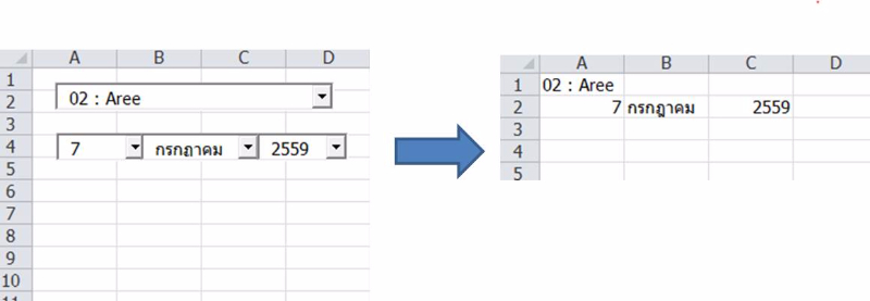

ต้องการ copy ข้อมูลจาก field นี้ไปยังตารางเอกเซลด้วย VBA ต้องทำยังไงครับ
Post by zern »
ปัญหา QSR.jpg (76.88 KiB) Viewed 1514 times
ปัญหาไฟล์ QSR.xlsx
(20.75 KiB) Downloaded 49 times

Re: ต้องการ copy ข้อมูลจาก field นี้ไปยังตารางเอกเซลด้วย VBA ต้องทำยังไงครับ
Post by DhitiBank »
ก็ต้องตามกฎข้อ 5 ด้านบนครับ หากเป็น VBA ต้องลองเขียนมาเองก่อน :)
ลองดูตัวอย่างคร่าวๆ ที่ลิ้งค์ด้านล่างครับ
Store combo box's value to cell

ถ้าดูจากลิงค์ที่คุณ Dhitibank ให้มาแล้ว คิดว่าน่าจะเป็น
Sub HtmlSelect()
sheets("Sheet2").Range("A1") = Shapes.Range(Array("HTMLSelect1")).Value
แต่มันไม่ใช่ คือไม่รู้ว่าการเลือกค่าในกล่องเหล่านี้ต้องใช้คำสั่งอะไรน่ะครับ

Posts: 31270
Sub HtmlSelect()
    'Sheets("Sheet2").Range("A1") = Shapes.Range(Array("HTMLSelect1")).Value
    Dim obj As Object, i As Integer, j As Integer
    Dim a As Variant, b As Variant, c(0, 2) As Variant
    With Sheets(1)
        For Each obj In .Shapes
            If Left(obj.Name, 4) = "HTML" Then
                a = Split(obj.DrawingObject.Object.DisplayValues, ";")
                b = Split(obj.DrawingObject.Object.Selected, ";")
                i = Application.Match("True", b, 0) - 1
                With Sheets("Sheet2")
                    If j = 0 Then
                        If .Range("a1") = "" Then
                            .Range("a1").Value = a(i)
                            .Range("a" & .Rows.Count).End(xlUp).Offset(1, 0).Value = a(i)
                        c(0, j - 1) = a(i)
                j = j + 1
        Next obj
        With Sheets("sheet2")
            .Range("a" & .Rows.Count).End(xlUp).Offset(1, 0).Resize(1, 3).Value = c
กรณีนี้จะเห็นว่ายุ่งยากกว่าการใช้ ComboBox ที่เป็น Form Control หรือ ActiveX Control
