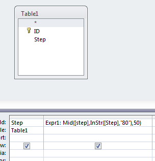

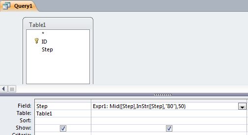

by bank9597 » Wed Nov 25, 2015 10:27 am
ลองเขียนคิวรี่ตามภาพด้านล่างครับ
