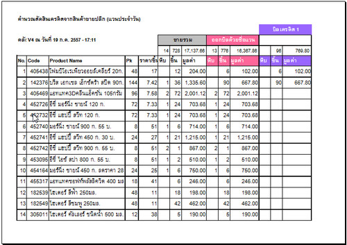

รูปแรกคือแบบที่เป็นปัญหาอยู่ตอนนี้ครับ พอข้อมูลมีน้อย เวลาปริ้นท์ออกมาภาพก็เล็กมาก ทั้งๆ ที่เลือก Fit all columns on one page ในตัวเลือกก่อนสั่งพิมพ์แล้ว
ไม่ต้องการแบบนี้ครับ พื้นที่พิมพ์น้อย แต่ขนาดที่พิมพ์ออกมาก็เล็กตามไปด้วย

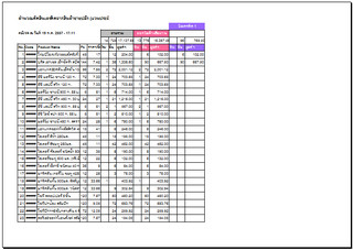

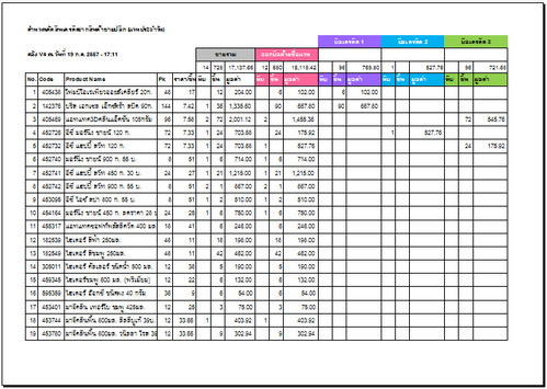

ส่วนรูปที่ 2 และ 3 คือแบบที่คิดเอาไว้ครับ (ทำมือ ปรับ %scale เอาเองครับ)
ต้องการ - คอลัมน์น้อย.jpg (82.18 KiB) Viewed 351 times
ต้องการ - คอลัมน์มากขึ้น.jpg (79.82 KiB) Viewed 351 times

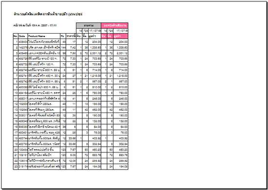

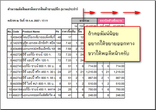

ลองใส่โค้ดดูแล้วแต่เวลาสั่งปริ้นท์ก็ยังเหมือนเดิมครับอาจารย์
ทดลองสั่งปริ้นท์หลังแก้โค้ดแล้ว ยังไม่เต็มหน้า
ส่วนด้านล่างนี่คือแบบที่ต้องการครับ
ที่คิดไว้คืออยากได้ลักษณะนี้ครับ
ตอนนี้ ผมลองบันทึกแมโคร เจอโค้ด .PageSetup.Orientation ก็เลยลองเพิ่มเข้าไปโดยหากคอลัมนฺ์ไม่มากก็ให้ปริ้นท์แนวตั้ง หากมากก็ปริ้นท์แนวนอน พอสั่งปริ้นท์ก็ยังไม่ปรับขนาดให้พอดี 1 หน้าเหมือนเดิมแต่ช่องว่างก็ดูลดลง พอใช้ได้แล้วครับ ไม่พอดี 1 หน้าก็ไม่เป็นไรครับ ขอบพระคุณมากครับ
