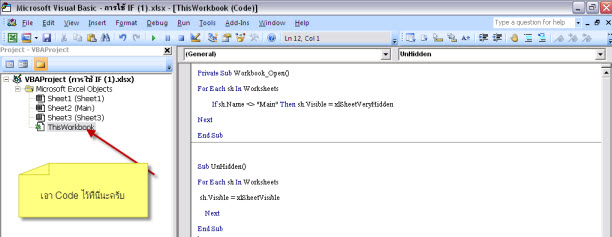

แบบนี้ได้ไหมครับ
Private Sub Workbook_Open() 'ตอนเปิดไฟล์ ซ่อนหมดเลย
For Each sh In Worksheets
        If sh.Name <> "Main" Then sh.Visible = xlSheetVeryHidden
Next
Sub UnHidden() 'อันนี้ไว้ยกเลิกซ่อนนะครับ
 sh.Visible = xlSheetVisible
    Next
4-11-2012 3-37-55 PM.jpg (36.99 KiB) Viewed 1732 times

It's work :) Thank you for your help, K'Songsug. And can I ask u more, Why we have to put that code in "ThisWorkbook".
songsug
Posts: 71
Joined: Wed Apr 04, 2012 11:22 am
Location: สมุทรสาคร
Re: VeryHidden File
Post by songsug »
ที่เราต้องนำ Code ไปไว้ที่ ThisWorkbook เพราะเราจะกระทำกับ Events หรือสถานะการณ์ ที่มีอยู่ใน Workbook นั้นๆครับ แต่ถ้าหากเราต้องการกระทำกับ worksheets เราก็ต้องนำ Code ไปไว้ใน Worksheet ที่ต้องการครับ ซึ่งตัวเลือกต้อง Events ก็จะต่างกันออกไป
เช่น การกระทำต่อสมุดงาน อาจมีตัวเลือก เมื่อเปิด เมื่อปิด เมื่อบันทึก เมื่อสร้าง sheet ใหม่ หรือเมื่อลบ sheet เป็นต้นจ้า
แต่ถ้าเป็น worksheet เราก็จะกระทำตามเงื่อนไขที่เราเลือก เช่น เมื่อมาเลือก sheet ที่กดหนด เมื่อมีการเปลี่ยนแปลง เมื่อมีการแทรกแถว หรือคอลัมน์ .... ประมาณนี้ล่ะ
ถ้าผมอธิบายผิดพลาด รบกวนท่านอื่นๆเสริมให้หน่อยนะครับ ผมพูดไม่เก่ง แต่รักหมดใจ
