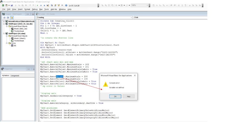

วันนี้ผมมีเรื่องรบกวนขอความช่วยเหลือ ในการเขียน code vba ครับ ผมพยายามเขียน เพื่อใช้ในการ สร้าง sctter lines หลายๆ เส้น แสดง บน userform ตาม รูปที่ผมแนบ รบกวน อาจารย์ ช่วยดู และ comments ผมหน่อยนะครับ
ผม ออกแบบ งาน ดังนี้ครับ
1. นำข้อมููล จาก listbox ไป plot scatter lines แล้ว แสดง บน frame.
2. ถ้า หาก delete หรือ remove file ใน listbox scatter line ของ file นั้นๆ จะหายไปด้วย
ผมพยายาม แก้ไข code แต่ ไม่สามารถ run ได้ คงจะเขียน ผิด นั่นแหละ ครับ....
รบกวน ด้วยนะครับอาจารย์
ขอบพระคุณครับ
Private Sub Creating_Click()
Me.LB1.Select
Dim MyChart As Chart

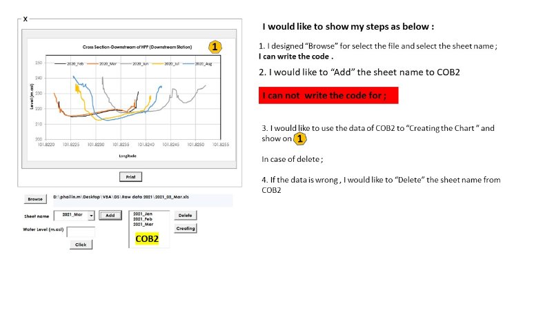

สวัสดี ครับ อาจารย์
step ของ การทำงานคือ
1. ผม เลือก file จาก การ browse
2. ผม เลือก sheet name จาก ComboBox แล้ว add sheet name ลง ListBox โดย เลือก add
3.ผม ต้องการ นำ file ที่ ลง ใน ListBox สร้าง scatter line บน frame
- แกน x คือ คอลัม G
-แกน y คือ คอลัม H
4. หลังจากนั้น ผม ต้องการ save รูป scatter line บน frame
5. ถ้า ต้องการ สร้าง หลายๆ กร๊าฟ ผม ต้องการทำ ซ้ำ จาก ข้อ 1-4
6. ถ้า ผม ไม่ต้องการ ดู ข้อมูล กร๊าฟ ไหน ผม จะ กด Delete ที่ List Box
ผม แนบ file ตัวอย่าง ที่ใช้ มาให้ แล้วนะครับ พร้อมกับ .xlsm
ขอบคุณ ครับ อาจารย์

งั้น ขั้นตอน ที่ผมเริ่ม ติด คือ
- ผม ไม่สามารถ สร้าง กร็าฟ จากการเลือก ข้อมูลจาก listbox ได้ครับ
- "Me.LB1.Select " ผม ระบุ ว่า ผมต้องการ เลือก ข้อมูล จาก listbox มาสร้าง กร๊าฟ ครับ
ขอบคุณครับ อาจารย์

ใช่ แล้วครับผม ...ผม ต้องการนำข้อมูลจาก listbox มา สร้าง chart ซึ่งผมได้ดูตามที่ อาจารย์แนบตัวอย่างมาแล้วครับ และแก้ไขแล้วครับ ขอบคุณครับ
ขั้นตอนต่อมา หลังจากที่ผม เลือก ข้อมูล แล้ว จะต้องสร้าง chart ให้แสดง บน frame
ผมได้ส่ง code และ ตำแหน่ง error แนบมาด้วย
รบกวนขอคำชี้แนะ จาก อาจารย์ ด้วยครับ

' my error is Values

สวัสดีครับอาจารย์
ขอบคุณสำหรับคำแนะนำ ผมลอง แก้ไข ปรับปรุง code ใน Module แล้ว ผม สามารถ สร้าง graph ได้แล้วครับ ต้องขอขอบคุณมากครับ
ขั้นตอนต่อมา ที่ผม ไม่สามารถ ทำได้คือ
1. ผมต้องการ เพิ่ม graph ตาม file ที่ผม add เข้าไป ใน listbox ซึ่งผม เข้าใจว่า ผมควร จะต้อง สั่งให้มีการวน loop ตรงขั้นตอนนี้ ผม ไม่รุ้ว่าจะ เขียน การวน loop แบบไหนดีครับ
2. การสร้าง legend ตาม ชื่อ file ที่ผม สร้าง graph ครับ ผม พยายาม เปลี่ยนแล้ว แต่ไม่ได้ ครับ
รบกวน อาจารย์ ชี้แนะ ผมด้วยครับ ...ผมแนบ file ที่ปรับปรุงมาด้วยแล้วนะครับ
