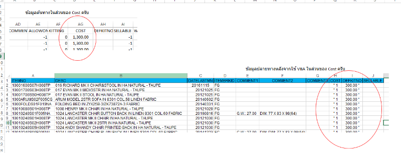

จากปัญหาที่ผมพบจากการดึงข้อมูลมาทุกข้อความที่มีเครื่องหมาย , จะโดนแยกออกเป็น 2 Column (เช่นข้อมูล Cost)

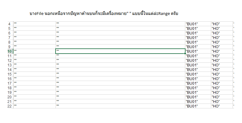

ซึ่งก็เข้าใจว่าเกิดจากคำสั่ง Split แต่ก็ไม่รู้จะปรับ Code ตรงจุดนี้อย่างไรและ File.csv บางFile เมื่อ VBA ดึงข้อมูลมาก็จะมีเครื่อง " " คั่นข้อความอยู่ทุกๆ Cells ข้อมูลครับ

-ลักษณะของปัญหาที่ผมเจอครับอาจารย์

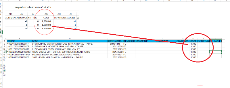

ผมนำ Code ไปใช้งานตามที่อาจารย์แนะนำมยังติดปัญหา ตรง Cost ผมต้องการให้ค่าแสดง 1,300 แบบนี้ครับ
ต้องแก้ไขตรงจุดไหนเพิ่มเติมครับอาจารย์

Re: ดึงข้อมูลจากFile.csv ด้วย VBA
ที่ ไฟล์ CSV คอลัมน์ AG หรือ Cost มีการ Format เป็น ตัวเลขต่างจากส่วนอื่น
ไม่ทราบว่ามาจากระบบเลยหรือเปล่า ถ้าไม่ใช่ควร ฟอร์แมทให้เป็น General ก่อน

:D ไฟล์ CSV ใช้การแบ่งแต่ละส่วนด้วยเครื่องหมายคอมม่า ตัวเลขจำนวนเงินจึงไม่ควรจะให้มี Format แบบใช้คอมม่าคั่นหลักพัน ไม่เช่นนั้นจะถูกแบ่งคอลัมน์ไปด้วย ต้องแก้ไขการสร้างไฟล์ CSV เสียใหม่ครับ
