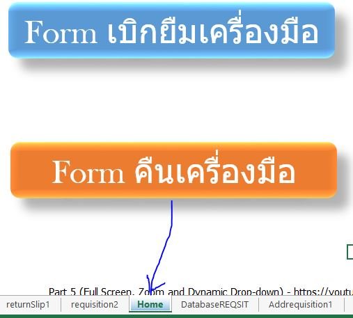

พอ สั่ง code ทำงาน เวลา rum เสร็จดูเหมือว่า หน้า sheet จะค้างครับ
- 0.JPG (27.58 KiB) Viewed 1859 times

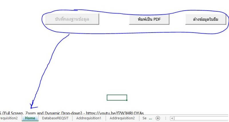

พอคลิกปุ่มอื่นทำงานปกติครับ แต่พอคลิกปุ่มลูกศรชี้ ก็ทำงานถูกต้อง แตหน้ามันค้างครับ
- 1.JPG (31.9 KiB) Viewed 1859 times

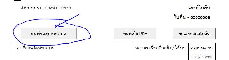

จากรูปด้านบนี้ หลังจาก run แล้วรูปปุ่มมันโชว์ค้าง
ทั้งๆที่สถานะ sheet เปลี่ยนไปเป็น หน้า home แล้วดังรูปด้านล่างครับ
- 2.JPG (36.41 KiB) Viewed 1859 times
ผมต้องคลิกที่หน้าอื่นแล้วค่อยกลับมาหน้า home ครับจะกลับมาปกติดังรูปด้านบน
