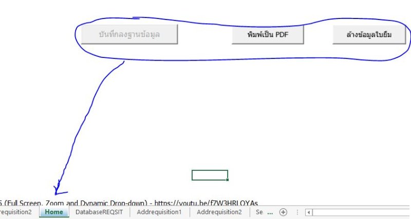

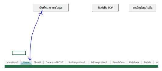

พอ สั่ง code ทำงาน เวลา rum เสร็จดูเหมือว่า หน้า sheet จะค้างครับ
พอคลิกปุ่มอื่นทำงานปกติครับ แต่พอคลิกปุ่มลูกศรชี้ ก็ทำงานถูกต้อง แตหน้ามันค้างครับ
จากรูปด้านบนี้ หลังจาก run แล้วรูปปุ่มมันโชว์ค้าง
ทั้งๆที่สถานะ sheet เปลี่ยนไปเป็น หน้า home แล้วดังรูปด้านล่างครับ
ผมต้องคลิกที่หน้าอื่นแล้วค่อยกลับมาหน้า home ครับจะกลับมาปกติดังรูปด้านบน
code ที่ใช้

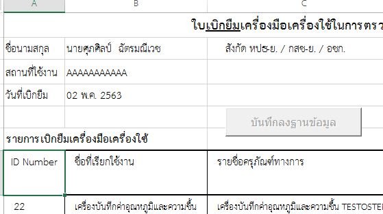

Re: พอ สั่ง code ทำงาน เวลา rum เสร็จดูเหมือว่า หน้า sheet จะค้างครับ
ไม่น่าเป็นที่ code ดังกล่าวครับ

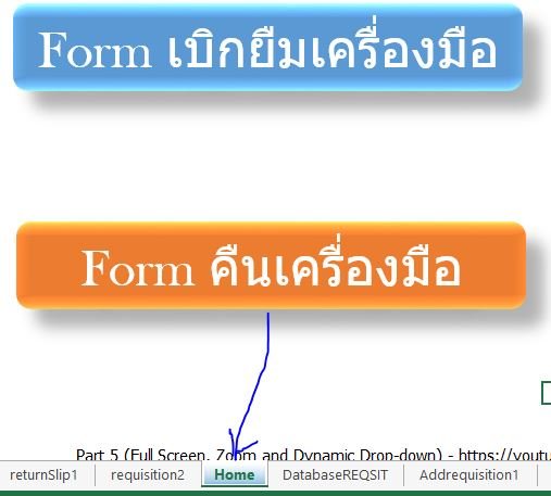

เพราะ ดูจากรูปนะครับ
หลังจาก

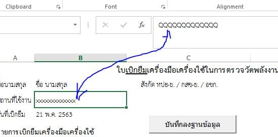

Run พอมาถึงหน้านี้ ผมลองแก้ข้อความดังรูป
แก้เป็น QQQQQ ในช่องเมนูบาร์ แก้ได้ครับ แต่ช่อง เชลด้านล่างกับแสดงค่าเดิมครับ
เปิดไปดูหน้าอื่นๆ กับพบว่า QQQQQ ไปอยู่หน้าอื่น
และลองแก้วันที่ ก็พบว่า ไปอยู่หน้าอื่น เช่นกัน
และถ้าลอง Runใหม่อีกรอบ แล้วแก้ไขแบบเดิม จะพบว่าผลผิดเหมือนเดิม
แต่ที่ต่างออกไป มันจะไม่อยู่ที่หน้าเดิมมันอาจย้ายไปอยู่หน้าอื่น ครับ
จากรูปล่างมันย้ายไปอยู่หน้าอื่นๆ ครับ

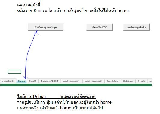

ปัญหาคือ ข้อมูลบางส่วนค้างอยู่ในหน้าที่กำลังแสดงผล
แสดงจุดที่ผิดพลาด
จากรูปจะเห็นว่า ปุ่มเหล่านี้,มันแสดงอยู่ในหน้า home
แต่ความจริงแล้วในหน้า home จะเป็นรูปอื่น
ต้องการ ในหน้าสุดท้ายที code สั่งให้โชว์ ไม่ควรมีข้อมูลบางส่วนค้างอยู่
ขั้นตอนการทำงานดังนี้
มีต่อ

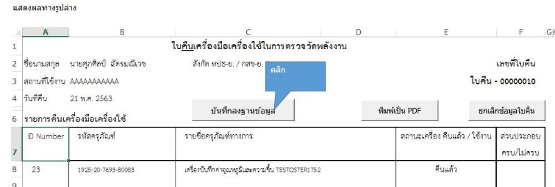

แสดงผลทางรูปล่าง
แสดงผลดังนี้
หลังจาก Run code แล้ว คำสั่งสุดท้าย จะสั่งให้ไปหน้า home
ไม่มีการ Debug
แต่ความจริงแล้วในหน้า home เป็นแบบรูปต่อไป
แสดงผลที่ถูกต้องดังรูปล่าง
ซึ่งอยู่หน้า home ครับ

โพสต์นี้ขอรบกวนอีกครั้งครับ

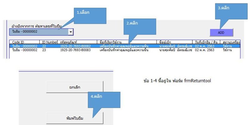

ช่วยทำตามขั้นตอนนี้ด้วยครับ

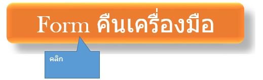

คลิกเรียกฟอร์ม
เลือกใบยืม และคลิกที่ พิมพ์ใบยืม

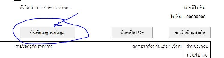

แสดงตารางเอดสารดังนี้
ใน เซล ฺB4 จากตัวอย่างเป็น 2 พ.ค. 2563
แก้ไขวันที่ เป็นวันใดก็ได้ แล้วกด enter
ผมลองแก้เป็น 5/4/2020 แล้วกด enter
ที่เซล B4 จะแสดงค่าเดิมคือ 2 พ.ค. 2563
แต่ค่าที่ผมแก้ใหม่ 5/4/2020 จะไปโชวที่ sheet "name" เซล B4
ถ้าอาจารย์ทำแล้วเป็นปกติ
แสดงว่าเป็นที่ excel ผม
แต่ถ้าผลเหมือนกันก็ช่วยบอกด้วยครับ
ผมจะแก้เอง
ผมจะได้ลองทำไหม่ที่ละ code
หวังว่าอาจารย์ยังไม่ได้ดูนะครัับ

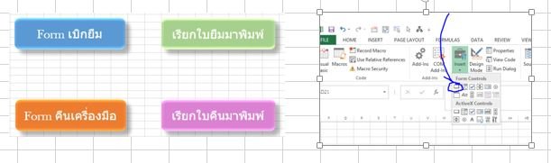

เจอสาเหตุและการแก้ไขแล้วครับ
สาเหตุ เป็นที่ปุ่ม
เป็นที่ปุ่มที่สร้างขึ้นมา อันที่จริงผมcopy ปุ่มมาจากไฟล์ที่ได้จาก web
ลองสร้างเองจากสี่เหลี่ยม ผลรับใช้ไม่ได้เหมือนเดิม
ลองปุ่มที่สร้างใหม่จากที่วงกลมก็ใช้ไม่ได้เหมือนเดิม

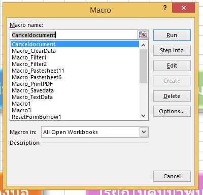

ลอง Run จาก Listbox มาโคร ทำงานได้ปกติ ตัววันที่ไม่มีปัญหาใดๆ
เลยลองสร้างปุ่มอีกแบบ
ทำงานได้ปกติ ตัววันที่ไม่มีปัญหาใดๆเหมือนกัน
