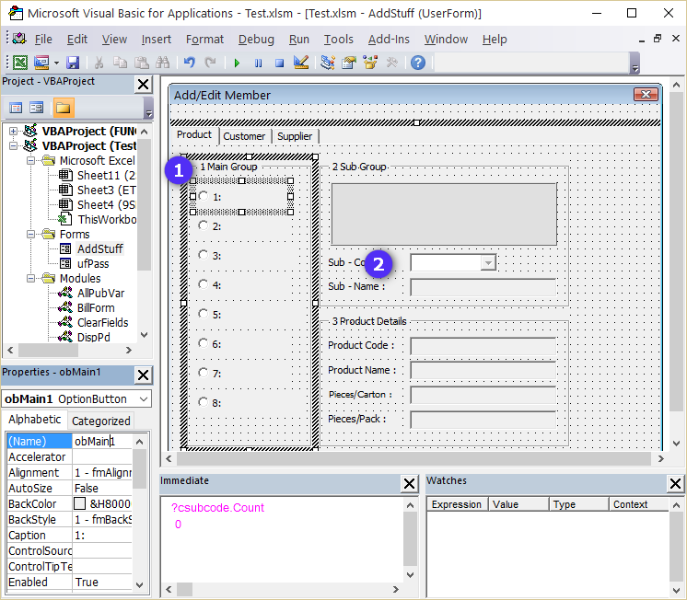

สวัสดีอาจารย์และเพื่อนๆ ครับ
ผมทำฟอร์มชื่อ AddStuff เพื่อเอาไว้ใส่ข้อมูลใหม่ที่ไม่มีในฐานข้อมูล ตั้งใจจะทำให้มี 3 แท็ป แต่แท็ปแรกก็จอดแล้ว ที่แท็ปแรกใช้เฟรมแบ่งเป็น 3 ส่วน ตั้งใจไว้ว่าจะให้ผู้ใช้งานไล่ทำให้เสร็จทีละส่วน (ทำส่วนที่ 1 เสร็จ ส่วนที่ 2 จึงค่อยสั่งให้ Enable แบบนี้ไปเรื่อยๆ ครับ)

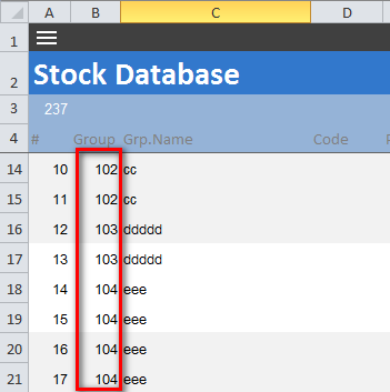

ที่คิดไว้คือ พอเลือก option ในส่วนที่ 1 เสร็จแล้ว สมมติว่าเลือก option1 โค้ดก็จะรับว่าเลือกค่าที่ 1 แล้วก็จะไปมองหากลุ่มย่อย (เป็นรหัส 3 หลัก) ในชีท 9SD คอลัมน์ B แล้วเลือกรหัสที่ขึ้นต้นด้วย 1 มาทั้งหมดแบบไม่ซ้ำ แล้วเอาไปใส่ใน combo box ที่อยู่ในเฟรมที่ 2
ตอนแรกใส่ใน combo box ได้แล้วแต่มาหมดเลยทั้งซ้ำและไม่ซ้ำ ก็เลยลองเอาคำสั่ง collection มาใช้เพื่อเลือกรายการไม่ซ้ำก่อน ทำยังไงก็ไม่ได้ ผมควรปรับอย่างไรดีครับ โค้ดอยู่ที่ตัวฟอร์มเลยครับ
หากเลือก option1 (เพิ่งเขียนคำสั่งของ option1 ไว้อย่างเดียวครับ) จะได้สมาชิกใน combo box คือ 100, 101, 102, 103, 104, 105 ครับ

DhitiBank
Posts: 1676
Re: VBA: ใส่รายการไม่ซ้ำใน combobox หลังจากเลือก option button ครับ
Post by DhitiBank »
เจอแล้วครับ กว่าจะหาเจอ เข้าไปดูตัวอย่างโค้ดของไมโครซอฟท์ เหมือนกับว่าก่อนจะเพิ่มค่าเข้าไปใน collection ได้ ต้องทำให้เป็น string ก่อน (ไม่รู้ว่าเข้าใจถูกไหมครับ) เลยมั่วปรับตรง
cSubCode.Add .Cells(i, "b").Value, .Cells(i, "b").Value
เป็น
cSubCode.Add .Cells(i, "b").Value, CStr(.Cells(i, "b").Value)
ตอนนี้รันได้แล้วครับ ขอบคุณมากครับ เดี๋ยวจะเอารายการพวกนี้ยัดเข้าไปใน Listbox ที่อยู่ในเฟรม 2 ด้วยทั้งรหัสและชื่อ ติดแล้วขอมาถามใหม่ครับ
