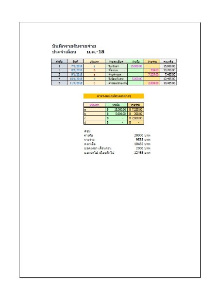

ขอบคุณ อาจารย์มากครับ...แต่ยังไม่ใช่ที่ต้องการ
สิ่งที่ต้องการคือ ตอนที่กดปุ่ม button(กดเพื่อปริ้น)
ข้อมูลในเซลล์ B5:H10 จะอยู่ส่วนห้วของกระดาษ และ ข้อมูลในเซลล์ K3:M25 อยากให้มาต่อท้าย ข้อมูลในเซลล์ B5:H10
ดังรูปภาพที่แนบมาด้วยครับ
Re: อยากได้ Vba ที่ใช้ปริ้นเอกสารตามเซล์ที่มีข้อมูลกับขอบเขตที่อยากได้ครับ
แบบนั้นต้องมีชีตช่วย คัดลอกทั้งสองส่วนไปวางเรียงกันตามที่เขียนมาแล้วค่อยสังพิมพ์ ลองบันทึกดูก็น่าจะได้ครับ :P
