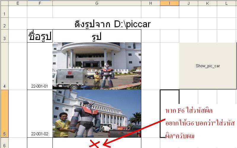

จะทำอย่างไร ให้cell F4,F5 หรือ F6 เมื่อพิมพ์ตกหล่น หรือพิมพ์ไม่ครบ ก็ให้แจ้งว่าพิมพ์รหัสผิดพลาดน่ะครับ

อันนี้แนบภาพครับ การเรียกรูปผมทำได้ตามแบบที่อาจารย์สอนครับ

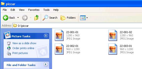

ส่วนภาพที่ใส่ไว้ใน d:\piccar สมมุติว่ามี 3 ภาพ
ผมจะตั้งชื่อภาพไว้ว่า 22-001-01 ==>ภาพของรหัสลูกค้า22-01 ภาพที่หนึ่ง
22-001-02 ==>ภาพของรหัสลูกค้า22-01 ภาพที่สอง
22-002-01 ==>ภาพของรหัสลูกค้า22-02 ภาพที่หนึ่ง ครับ
และถ้าผมไปเจอกรณีลูกค้าที่มีแค่รูปเดียว หรือไม่มีรูป ผมทำอย่างไรดีครับ :shock:

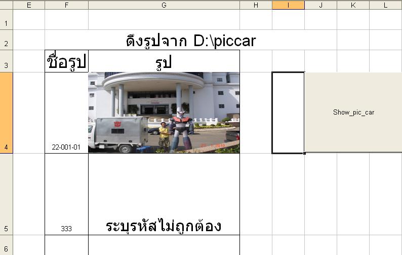

ขออภัยที่มาตอบช้านะครับ งานด่วนแทรกแล้วติดหยุดยาวอีกน่ะครับ ขออภัยจริงๆครับ
ขอบคุณสำหรับcodeครับอาจารย์ :mrgreen: ทุกท่านที่มาช่วยตอบด้วยนะครับ
code ที่อาจารย์สอน ใช้ได้เป็นอย่างดีครับ :mrgreen:

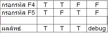

รูปquestion54-12-01
ถ้าพิมพ์รหัสถูกต้องให้เป็น T (ผลลัพธ์คือรูปขึ้น) ถ้าพิมพ์ผิดให้เป็น F ครับ (ผลลัพธ์คือ ขึ้นเตือนว่า "พิมพ์รหัสไม่ถูกต้อง")

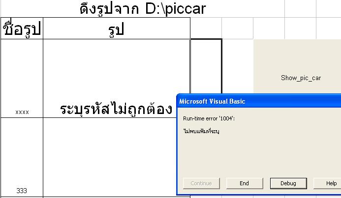

คือผลการทดลอง พิมพ์รหัสครับ ตอนผมพิมพ์ให้เป็น F4->พิมพ์รหัสผิด F5->พิมพ์รหัสผิด ผลที่ได้คือเกิด runtime error
ดังในรูป รูปquestion54-12-04 ครับ
ผมทำผิดขั้นตอนตรงไหนครับ แหะๆ

รูปquestion54-12-04 มันขึ้น run time error ครับ
แล้วก็แนบไฟล์ที่ผมทำมาด้วยครับ ปัญหาของผมอยู่ที่ sheet4ครับ
รบกวนทุกท่านด้วยครับ

Re: ถาม เกี่ยวกับlinkรูปครับ
:D ให้ทำ Mark On Error GoTo 0 ให้เป็น Comment หรือลบออกไปครับ
