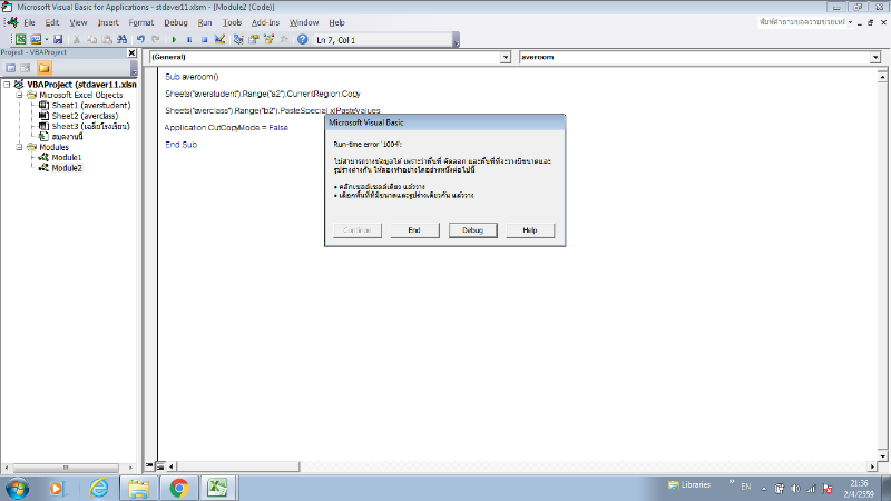

อาจารย์ค่ะเมื่อนำ code ไปดัดแปลงใช้กับไฟล์งานจริงแล้วขึ้นเตือน Debug และมีป๊อปอัพเด้งขึ้นมาในลักษณะนี้เกิดจากสาเหตุอะไรค่ะ
Re: ต้อการให้ vba ดึงข้อมูลจาก sheet menu มาแสดง
:D ช่วยจับมาเฉพาะ Error จะได้ช่วยอ่านได้ว่าโปรแกรมฟ้องอะไรครับ

Run-time error '1004':
การดำเนินการนี้จะต้องให้เซลล์ที่ถูกผสานมีขนาดเดียวกัน
มันขึ้นแบบนี้ค่ะ เมื่อกี้ลองทำกับไฟล์งานอื่นพอนำมาใช้กับไฟล์งานจริงเป็นแบบนี้ค่ะ :cry:
:D แสดงว่าไฟล์จริงมีการ Merge เซลล์เอาไว้ด้วย ลองทำตัวอย่างที่เหมือนไฟล์จริงแล้วแนบไฟล์นั้นพร้อม Code ที่ปรับมาเองแล้วมาอีกทีครับ
:lol: ตามที่กล่าวมาว่าทำตัวอย่างให้เหมือนกันที่ใช้จริงนั้น ขอแจ้งว่าไม่เหมือน ดังนั้น Code ที่ให้ไปจึงใช้งานไม่ได้เป็นเรื่องปกติที่จะเป็นเช่นนั้นครับ
จากตัวอย่างล่าสุดแสดงให้เห็นว่าไม่ได้นำข้อมูลทุกคอลัมน์ไปใช้ในชีตปลายทาง แต่ Code ที่ผมให้ไปจะนำข้อมูลต้นทางไปใช้ทุกคอลัมน์ ในโอกาสถัดไปควรแจ้งสิ่งที่ต้องการมาอย่างละเอียดครับ
จากตัวอย่างล่าสุดในชีตต้นทางคือชีต student มีข้อมูลตั้งแต่บรรทัดที่ A3:C14 แต่ปลายทางที่ต้องการทำไปวางคือชีต classroom มีพื้นที่ให้วางแค่ A4:C11 การวางเช่นนั้นจะทำให้คำว่า "ค่าเฉลี่ยแต่ละด้าน" จะถูกลบทิ้งไป หากจะให้คงไว้ ลองปรับ Code ดูเองก่อนครับ
ปกติหาผมตอบไปแล้วจะต้องปรับ Code มาเองก่อนทุกครั้ง จะได้ทราบว่าได้ลองทำเองแล้ว สำหรับครั้งนี้ผมจะอนุโลมให้สักครั้งหนึ่ง
ตัวอย่างการปรับ Code ตามด้านล่างครับ
With Sheets("student")
    .Range("a3", .Range("a" & .Rows.Count).End(xlUp)).Resize(, 3).Copy
Sheets("classroom").Range("a4").PasteSpecial xlPasteValues
