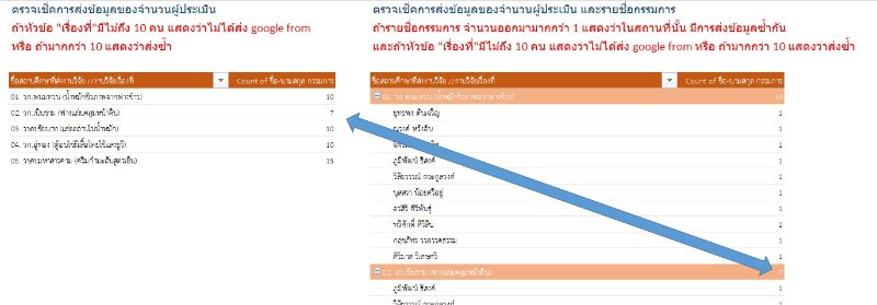

ตาราง Pivot แสดงชื่อ ที่ไม่มีได้ไหมครับ
จากรูปลูกศรที่ชี้ แสดงว่าจำนวนมี 7 คน และอีกตารางแสดงรายชื่อ ทั้ง 7 คน
ผมต้องการให้รายชื่อที่หายไป 3 รายชื่อแสดงได้ไหมครับ
รายชื่อ 10 คน จะอยู่ในหน้า VAl ครับ
EX_คะแนน.xlsx
(37.8 KiB) Downloaded 146 times
Re: ตาราง Pivot แสดงชื่อ ที่ไม่มีได้ไหมครับ
:D รายชื่อนั้นต้องอยู่ในชีต การตอบแบบฟอร์ม ซึ่งเป็นข้อมูลของ PivotTable จึงจะนำมาแสดงได้ครับ

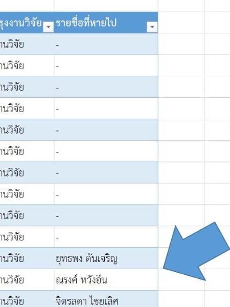

แล้วถ้าในหน้า "การตอบแบบฟอร์" เพิ่มคอลัมมาหนึ่งคอลัมแล้วใส่สูตร ให้ได้คำตอบดังรูปด้านล่างได้ไหมครับ
ชื่อ 3 ชื่อ ที่แสดง คือชื่อที่ไม่มีในรายการหน้า Val ครับ โดยให้อ้างจาก คอลัม "ชื่อสถานศึกษาที่ส่งงานวิจัย"
:D ดึงมาไว้ตรงไหนก็ได้แต่มันจะมีความหมายหรือนำไปใช้โดยสะดวกหรือไม่แค่นั้นครับ
สำหรับการเพิ่มคอลัมน์แล้วให้แสดงรายชื่อที่หายไปตามตัวอย่างที่ให้มา คิดว่าไม่ได้ทำให้ข้อมูลมีความหมาย ทั้งใช้งานได้ยาก
สิ่งที่ควรทำคือเพิ่มเข้ามาในคอลัมน์ ชื่อ-นามสกุล กรรมการ แล้วคอลัมน์ รายชื่อที่หายไป เปลี่ยนชื่อไปเป็น หมายเหตุ
เมื่อนำรายชื่อกรรมการทั้ง 3 คนเข้ามาแล้ว คอลัมน์หมายเหตุระบุว่า รายชื่อที่หายไป
ส่วนการนำเข้ามาสามารถคัดลอกมาวางได้เลย หากคัดลอกมาวางตรง ๆ ไม่ได้ ติดประเด็นใดกรุณาอธิบายเพิ่มเติมมาด้วยครับ
:D แบบที่ผมแนะนำไปถือว่าเป็นลักษณะการใช้งานของ PivotTable แล้วครับ
การแสดงข้อมูลจะแสดงทั้งหมดหรือแสดงเฉพาะรายชื่อปกติ เฉพาะรายชื่อที่หายไปก็ย่อมได้ วิธีการคือดึงหมายเหตุไปเป็น Filter แล้วเลือกสิ่งที่ต้องการครับ
