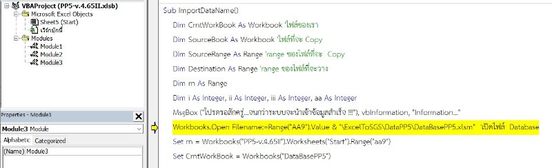

เมื่อเปิดไฟล์ pp5-v.4.65II แล้วกดปุ่ม "นำเข้ารายชื่อนักเรียน" และเลือกไฟล์ที่ต้องการนำเข้า ชื่อ "View_ClassStudents12566"
โปรแกรมขึ้น Run-time error 1004 เมื่อกดปุ่ม Debug ขึ้น error ดังรูป error2.jpg

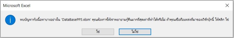

เมื่อกดเข้าไปที่ไฟล์โดยตรง ชื่อไฟล์ "DataBasePP5" ในโฟอล์เดอร์ DataPP5 จะมีกล่องข้อความเตือน ดังรูป error1.jpg
รบกวนขอคำแนะนำในการปรับแก้ไขในกรณีดังกล่าว ครับ

Re: vba รันไม่ได้ เนื่องจาก ชื่อไฟล์มีคำว่า [ซ่อมแซมแล้ว]
:D เมื่ออ้างถึงชื่อไฟล์ให้เขียนนามสกุลไฟล์เข้าไปด้วยเช่นด้านล่างครับ
Set rn = Workbooks("PP5-v.4.65II.xlsb").Worksheets("Start").Range("aa9")
Set CrntWorkBook = Workbooks("DataBasePP5.xlsm")
สังเกตว่ามี .xlsb, .xlsm อยู่ด้วยเสมอ เข้าไปเปลี่ยนยังตำแหน่งอื่น ๆ ใน Code เสียด้วยครับ
ไฟล์ที่แนบมาผมทดสอบแล้วไม่ติดปัญหาใด
ส่วนไฟล์ที่มีคำว่า [ซ่อมแซมแล้ว] ปกติเราจะไม่ใช้กันเพราะมีบางส่วนที่โปรแกรมลบทิ้งไปจากการที่เกิด Error แล้วเรายอมรับให้โปรแกรมซ่อมแซมอัตโนมัติ การนำไฟล์นี้มาใช้ย่อมมีความเสี่ยงเพราะโครงสร้างบางส่วนถูกลบทิ่งไปแล้ว

ผมลองปรับ code โดยเพิ่มนามสกุลไฟล์ เมื่อรัน code ครั้งแรกจะไม่ติดปัญหา
แต่พอกดปุ่มนำ "นำเข้ารายชื่อนักเรียน" ซ้ำก็จะติดตรง code นี้อีก
	Workbooks.Open Filename:=Range("AA9").Value & "\ExcelToSGS\DataPP5\DataBasePP5.xlsm"
เป็นเพราะ code ที่ผมเขียนให้บันทึกไฟล์ ก่อนปิด workbook หรือไม่ครับ
ที่ทำให้ไฟล์โปรแกรมซ่อมแซมอัตโนมัติ
code ที่เขียนให้บันทึกไฟล์ก่อนปิด workbook
                    CrntWorkBook.Activate
                    CrntWorkBook.Save
                    CrntWorkBook.Close
                    MsgBox ("การนำเข้าข้อมูล...สำเร็จ"), vbInformation, "Information..."
code ที่ปรับแก้แล้วครับ
:D ถ้าติดปัญหาบรรทัดนี้ Workbooks.Open Filename:=Range("AA9").Value & "\ExcelToSGS\DataPP5\DataBasePP5.xlsm" ก็แสดงว่าไฟล์นี้ไม่มีอยู่จริง จำเป็นต้องตรวจสอบทุกอักขระว่าตรงกับตำแหน่งและชื่อไฟล์ที่ต้องการนำมาใช้งานหรือไม่ครับ
ถ้าตรงกันทุกประการย่อมต้องเปิดไฟล์ได้ครับ

พอลองกดเปิดไฟล์ DataBasePP5.xlsm ที่อยู่ใน E:\ExcelToSGS\DataPP5 โดยตรง ปรากฎว่าไฟล์โปรแกรมนั้นเป็นไฟล์ซ่อมแซมอัตโนมัติ
ไม่ทราบว่าสาเหตุเกิดจากส่วนไหน และจะแก้ไขเหตุการณ์นี้ได้หรือไม่ครับ
:D เปิดด้วยมือแล้วกลายเป็นไฟล์ซ่อมแซมอัตโนมัติก็เป็นไปได้ว่าไฟล์นั้นเสียหาย ไม่ทราบว่าก่อนหน้านั้นมันทำงานได้ปกติหรือไม่ การ Save ธรรมดาย่อมไม่ทำให้ไฟล์เสียหายได้ ลองเปลี่ยนตำแหน่งการเก็บไฟล์ดูครับ
